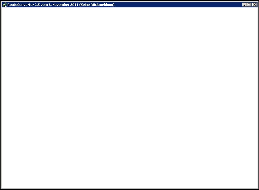

(09.01.2012 02:43 PM)franc Wrote:  Die EXE direkt ergibt ein weißes Fenster, das nicht mehr reagiert:
Und breche ich ab sehe ich, dass Java nicht mehr reagiert:
Du übergibst Java ein EXE oder kein JAR und das verschluckt sich daran.

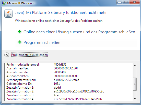

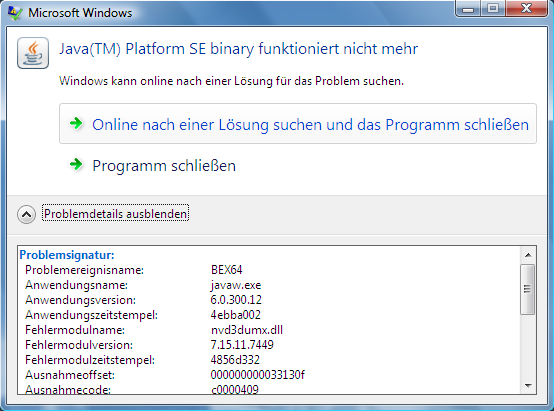

Wenn ich die Datei RouteConverter64.exe (das ist die 2.5) ausführe (mit einem Doppelklick der linken Maustaste auf die Datei, oder auch durch einfachen linken Mausklick und anschließendem Drücken der Enter-/der Eingabetaste auf der Tastatur) stürzt Java (64 Bit Version) ab und der RouteConverter startet natürlich nicht.
Das sind die Windowsmeldungen, die ich erhalte:
.png  Java_funktioniert_nicht_mehr1.png (Size: 40.68 KB / Downloads: 2)
unterer Teil der Meldungen:
.png  Java_funktioniert_nicht_mehr2.png (Size: 39.83 KB / Downloads: 1)

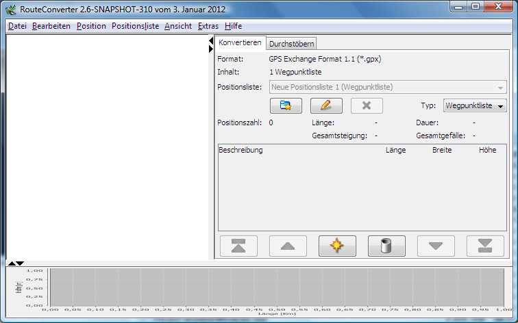

Die RouteConverter64.exe (Version 2.5) habe ich nur deswegen als jar-File aufgerufen, weil es keine 64-Bit Jar-Datei (der 2.5) zum Download gibt (oder ich sie nicht gefunden habe), lediglich die 64-Prerelease (das ist die 2.6) wird auch als jar angeboten, die habe ich natürlich auch getestet, da kommt dann die leere, weiße Fensterhälfte wo die Karte drin sein sollte:
.png  RouteConverterPrerelease64_jar.png (Size: 55.31 KB / Downloads: 1)

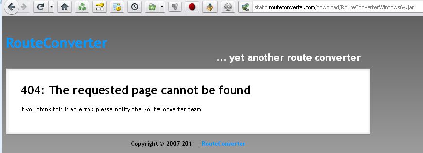

(10.01.2012 11:43 PM)routeconverter Wrote:  Die JAR-Downloads liegen jedoch stets neben den EXE-Downloads:
http://static.routeconverter.com/downloa...dows64.jar
.jpg  404.jpg (Size: 34.84 KB / Downloads: 0)
Find all posts by this user
Quote this message in a reply
11.01.2012, 12:12 AM
Post: #18
RE: RouteConverter auf Vista 64
Sorry, nun geht's.
