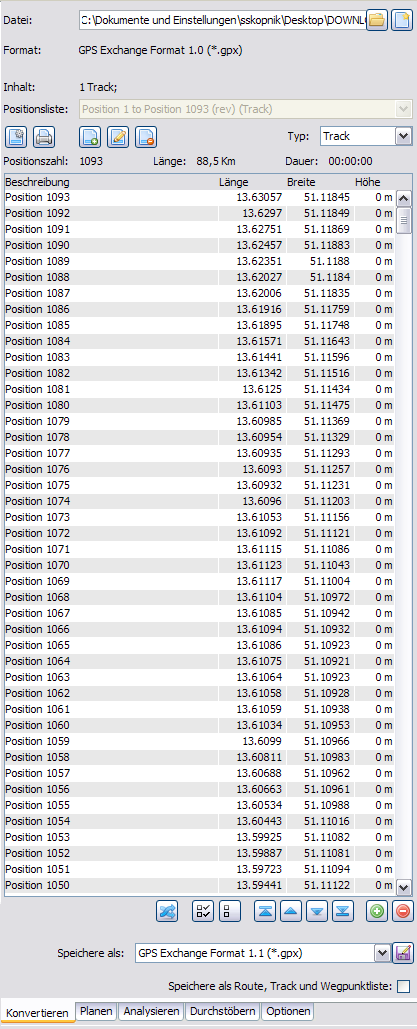

Teste gerade mal wieder eine neue Version des Routeconverters. Das Wetter lud einfach mal wieder zu Radfahren ein...
Eine Sache nervt mich wirklich (in der alten Version war das auch schon so, weiß ehrlich nicht warum es mir da noch nicht aufgefallen ist): Das automatische Positionieren der Karte auf den aktuell markierten Wegpunkt. Das macht die Karte wohl bei jeder 2. Aktion des Anwenders. Beispiel: Verschiebe die Karte vom aktuell markierten Wegpunkt und ändere den Zoomfaktor... schwupps bin ich wieder bei meinem Wegpunkt. Das Spielchen kann ich beliebig wiederholen, weiß aber intuitiv gerade nicht wie ich denn "keinen Wegpunkt markiere".
Also ehrlich diese "Automatik" ist glaub' ich dazu da den Anwender in den Wahnsinn zu treiben...

Erst mal danke für die Info. Ne is klar, mit Strg+Klick natürlich, ist ja Windows Standardfunktionalität, hätte ich auch selber drauf kommen können ;-) Würde aber behaupten das 55% aller Windowsuser diese Funktionalität nicht kennen!
Zu meinem "Use-Case". Ich musste eine gefahrenen Track umfangreich nach bearbeiten. Dazu musste ich mich immer wieder auf der Karte orientieren. Also immer mal verschieben und reinzoomen. In der Regel ist immer irgendein Trackpunkt markiert der dann gerade aus dem Ausschnitt herauswandert. Dass aber dann beim Zoom die Karte plötzlich so mir-nichts-dir-nichts um positioniert wird, ist total daneben, Sorry! Du verlierst absolut die Orientierung und suchst immer wieder aufs Neue, geht gar nicht! Also diese Funktion ist dann sinnvoll, wenn ich in der Trackliste von einem Punkt zu anderen springe, aber nicht wenn ich mich auf der Karte mit Maus + Scrollrad bewege!!!
Aber wenn wir schon dabei sind: Eine Funktion die ich wirklich vermisse: Warum sehe ich nicht ALLE Trackpunkte des aktuellen Kartenausschnitts. Mein 2. "Use-Case" ich schaue mir den Trackverlauf auf der Karte an und stelle fest, ups den Schlenker sollte ich besser weglassen. Aber welcher Trackpunkt gehört denn nun dazu. Also wieder auf die Trackpunktliste und den zugehörigen Punkt suchen. Na, dann such mal schön, das ist total ineffizient. Warum sehe ich nicht alle Trackpunkte meines Kartenausschnitts??? Da kann ich dann einzelne Punkte verschieben oder löschen (warum geht das eigentlich z.Z. nicht auf der Karte?). Und wenn man wegen der vielen Trackpunkte die Übersicht verliert, dann blendet man sie eben nur ab einer bestimmten Zoomstufe und/oder bei Anforderung (durch den Anwender) ein. Das Selektieren mehrerer Trackpunkte in der Liste kannste übrigens auch vergessen. Ab einer bestimmten Anzahl ist auf der Karte sowieso Schluss.
Ich hoffe, das kommt jetzt nicht falsch rüber. Das Tool ist wirklich Klasse! Ich hab mir heute Nachmittag nur die Haare gerauft, weil diese Menge an kleinen Unzulänglichkeiten den "Spaßfaktor" bei mir erheblich geschmälert haben... Vielleicht ist mein Problem auch, dass ich eher Kartenorientiert als Trackpunktlisten-orientiert arbeiten möchte.
Einen hab ich noch ;-) Unter Windows 7 wird der Dialog zum Öffnen der Positionsliste unvollständig dargestellt. Es fehlen die Icons der oberen Buttonleiste (Eine Ebene nach oben, Neuen Ordner erstellen usw.)
So das war's jetzt
Stefan
P.S.: Huch vielleicht sollte man doch vorher mal das Forum besser studieren, war einfach zu ungestüm ;-) Hier hatte jemand dasselbe Problem. JUHU, ICH BIN NICHT ALLEIN !!!

(07.03.2010 11:37 PM)stoffel Wrote:  Zu meinem "Use-Case". Ich musste eine gefahrenen Track umfangreich nach bearbeiten. Dazu musste ich mich immer wieder auf der Karte orientieren. Also immer mal verschieben und reinzoomen. In der Regel ist immer irgendein Trackpunkt markiert der dann gerade aus dem Ausschnitt herauswandert. Dass aber dann beim Zoom die Karte plötzlich so mir-nichts-dir-nichts um positioniert wird, ist total daneben, Sorry! Du verlierst absolut die Orientierung und suchst immer wieder aufs Neue, geht gar nicht! Also diese Funktion ist dann sinnvoll, wenn ich in der Trackliste von einem Punkt zu anderen springe, aber nicht wenn ich mich auf der Karte mit Maus + Scrollrad bewege!!!
Ok, dann verstehe ich das als das Problem:
  • das derzeitige Verhalten ist angenehm, wenn man primär die Positionsliste nutzt und dann auf die Karte geht, zoomt, verschiebt usw. weil auch beim Zoomen immer die markierte Position in der Karte sichtbar bleibt
  • wenn man primär auf der Karte arbeitet, stört dies, da man immer zu der Position zurück gebracht wird, mit der man in die Bearbeitung auf der Karte eingestiegen ist
Richtig so? Hat jemand kreative Ideen, wie man beide Bearbeitungsformen ermöglichen kann - am liebsten, ohne, daß es Knöpfe und Nutzerentscheidungen kostet?
