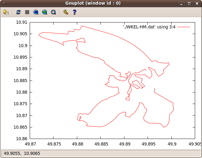

  • plot2.png zeigt lat gegen lon
    gnuplot> plot './WKEL-HM.dat' using 3:4 with lines

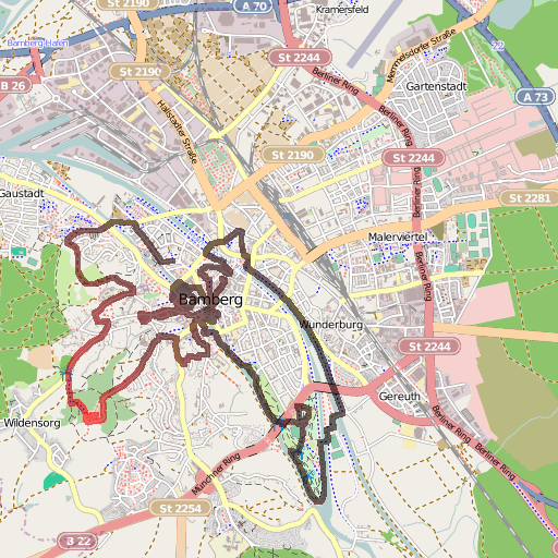

  • final.png: mit etwas mehr Mühe bekommt man mit gnuplot einen 2d-Plot (schwarz=niedrigste Höhe, rot=höchste Höhe) und kann den transparent über eine Karte legen (da braucht man noch http://www.imagemagick.org zu)
