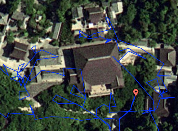

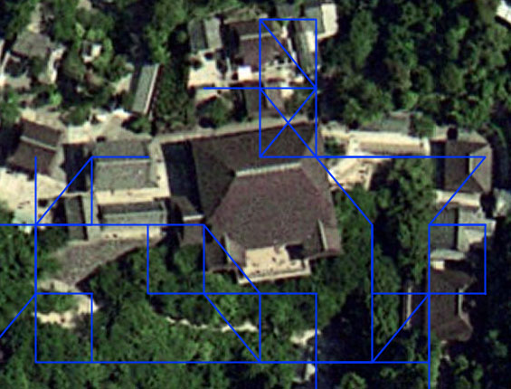

RE: Speichern als nmea - nipponichi - 14.06.2008
routeconverter Wrote:Hallo nipponichi,
tut mir leid, aber ich weiß nicht, was Du meinst. Kannst Du "diese Quantelung" etwas detaillierter erklären?
Zwei Bilder sagen mehr als tausend Worte Wink
nmea1.jpg: Original nmea-Datei geladen
nmea2.jpg: nmea gespeichert und dann wieder geladen

RE: Speichern als nmea - routeconverter - 15.06.2008
nipponichi Wrote:Zwei Bilder sagen mehr als tausend Worte Wink
Allerdings. Jetzt weiß ich was Du meinst. Ich hatte eine Anfrage, daß es Software gibt, die den NMEA Standard sehr ernst nimmt und nur 4 bzw. 5 Vorkomma- und 2 Nachkommastellen akzeptiert.
Da ich den Standard nicht kenne sondern nur Sites, die ihn unterschiedlich darstellen, bin ich dem mal gefolgt. Hier steht etwas von 4 Nachkommastellen, also warum nicht?
Es gibt eine neue Vorabversion 1.18.3 unter der bekannten URL, bitte probier mal aus, ob die Quantelung verschwunden ist.
RE: Speichern als nmea - nipponichi - 15.06.2008
Ja, mit der Prerelease stimmt es, ich sehe keinen Unterschied bei maximaler Vergrößerung. Es sind auch alle Trackpunkte enthalten. Smile
