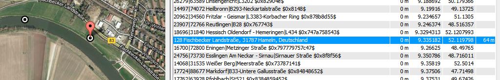

Ich füge eine Blitzer-70_NF ASC Datei in den RouteConverter ein.
Mir werden die gesamten 50km Blitzer Deutschland weit auf der Karte mit einem runden Punkt und im rechten Feld schriftlich angezeigt.
Nun will ich einen neuen Blitzer hin zufügen.
Ich aktiviere auf der Karte mit insert einen neuen Punkt als Test ca.100m weiter und aktiviere ihn.
Nun erscheinen rechts zu dem neuen POI folgende Daten:
9.3351819,52.1197979,"128 Fischbecker Landstraße; 31787 Hameln; Deutschland"
Sie müssten aber ungefähr so aussehen:
zB. : 9.3294313,52.1207993,"18696|31840 Hessisch Oldendorf - Hemeringen|L434 $0x747a758543$"
siehe Fotos
Egal in welchem Format ich sie hinterher abspeichere, es ändert sich nichts und der neue
POI ist so nicht zu gebrauchen.
Gruß horstme
RE: Neue Blitzerpoi`s eingeben ? - routeconverter - 19.02.2013
(18.02.2013, 17:16)horstme Wrote: Egal in welchem Format ich sie hinterher abspeichere, es ändert sich nichts und der neue
Klar, RouteConverter unterstützt das von Dir benötigte Format nicht.
