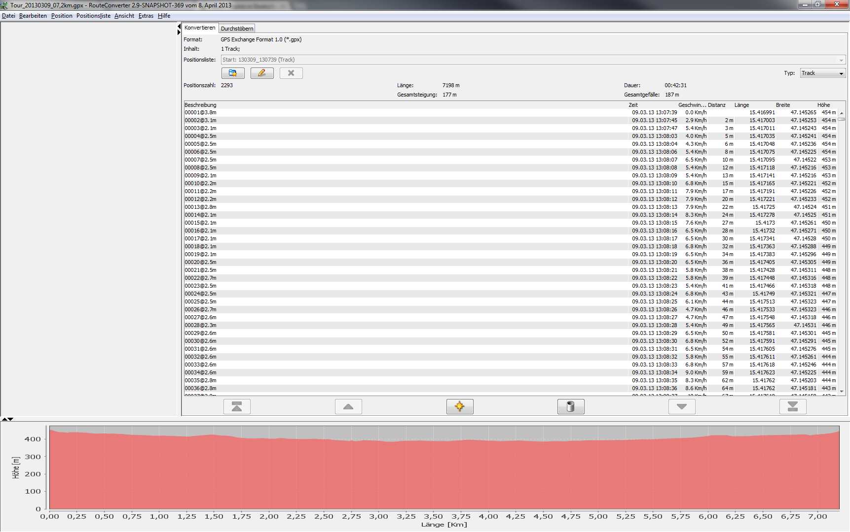

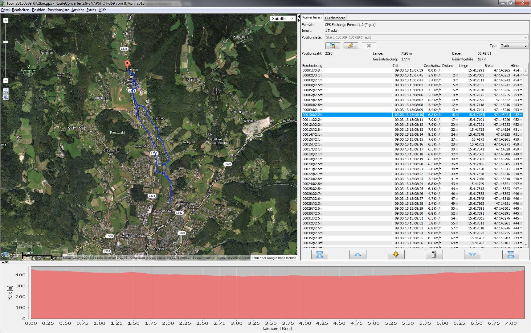

Ich habe folgendes Problem. Habe gpx files mit dem RC verknüpft. Wenn ich den Java Web Starter verwende wird immer eine alte Version geladen, wo er mir sagt ob ich updaten will. Das hilft aber leider nicht, es wird nur die alte Version imme geladen. Wenn ich den RC aber lokal installiere, wird beim Starten über das gpx file die map nicht geladen. Wenn ich RC normal starte und das gpx reinziehe wird die map ganz normal angezeigt.
Verwende Win7 64bit.
Hab mal 2 Screenshots angehängt...

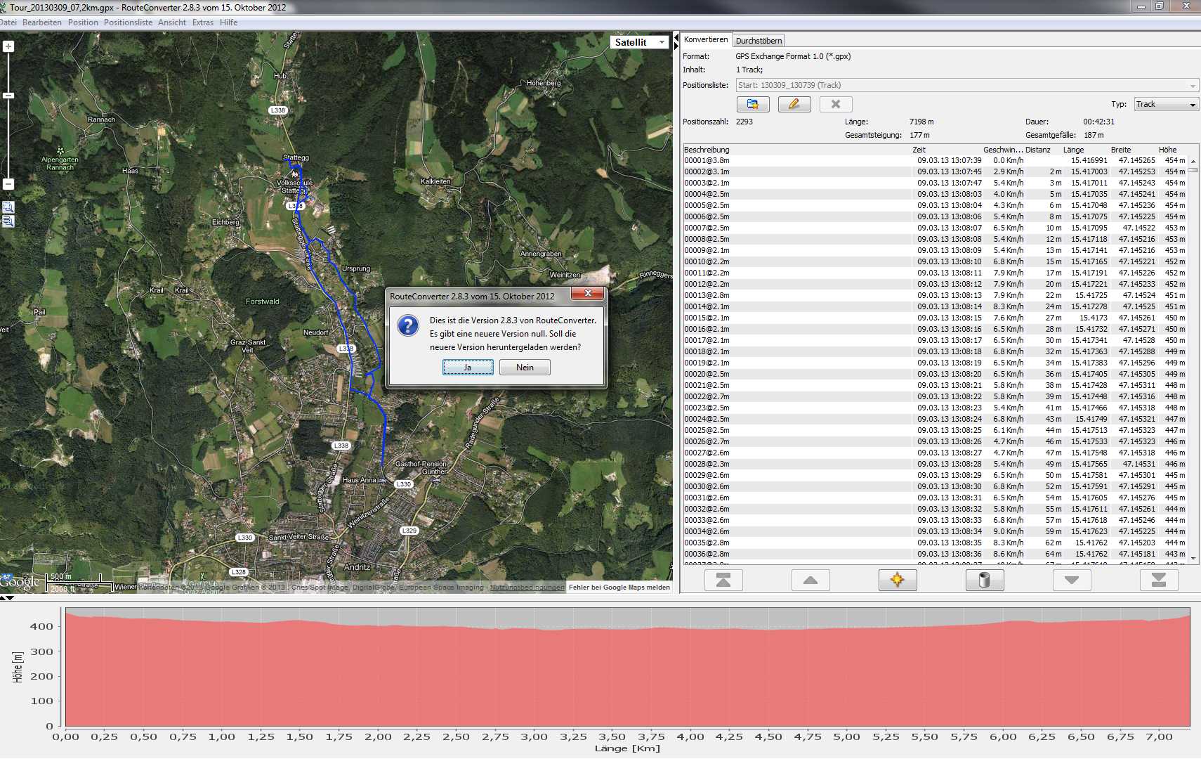

Hab jetzt mal den Java Cache gelöscht,l er hat mir dann auch eine Version heruntergeladen, die 2.8.3. Es kommt aber trotzdem noch die Meldung ob ich updaten will....
Mit der letzten Prerelease Version hab ich mit dem Doppelklick das gleiche Problem.
siehe Screenshots..

RE: Starten vom RC - routeconverter - 14.04.2013
Ok, da ist eine Macke in der Aktualisierungslogik der Webstart-Version. Die kann ich im Moment nicht aktualisieren, darum solltest Du mit einer Vorabversion arbeiten. Warum die beim Doppelklick streikt, kann ich Dir nicht sagen. Fast immer sind Personal Firewalls schuld.
