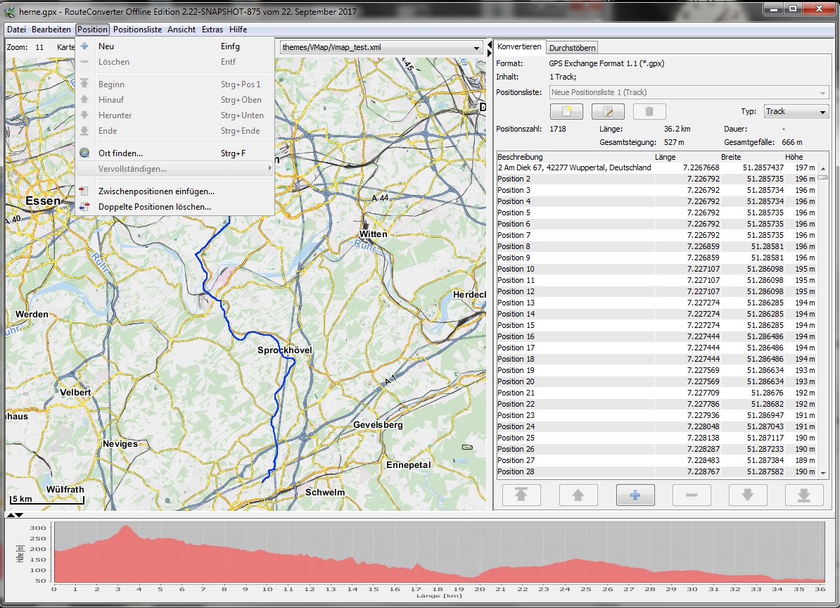

In meinem Beispielbild ist auch die schneckenlahme Neuberchnung der Route gut zu sehenWink
Da capo, diesmal ohne Postionsmarkierung, Menupunkt ausgegraut...

(03.10.2017, 12:19)bianchifan Wrote: Bei mir ist der Menupunkt "Vervollständigen" ausgegraut solange keine Positionen markiert sind.
Sobald Positionen markiert sind, ist der Menupunkt mit allen seinen Unterpunkten anwählbar.
So ist es implementiert.
