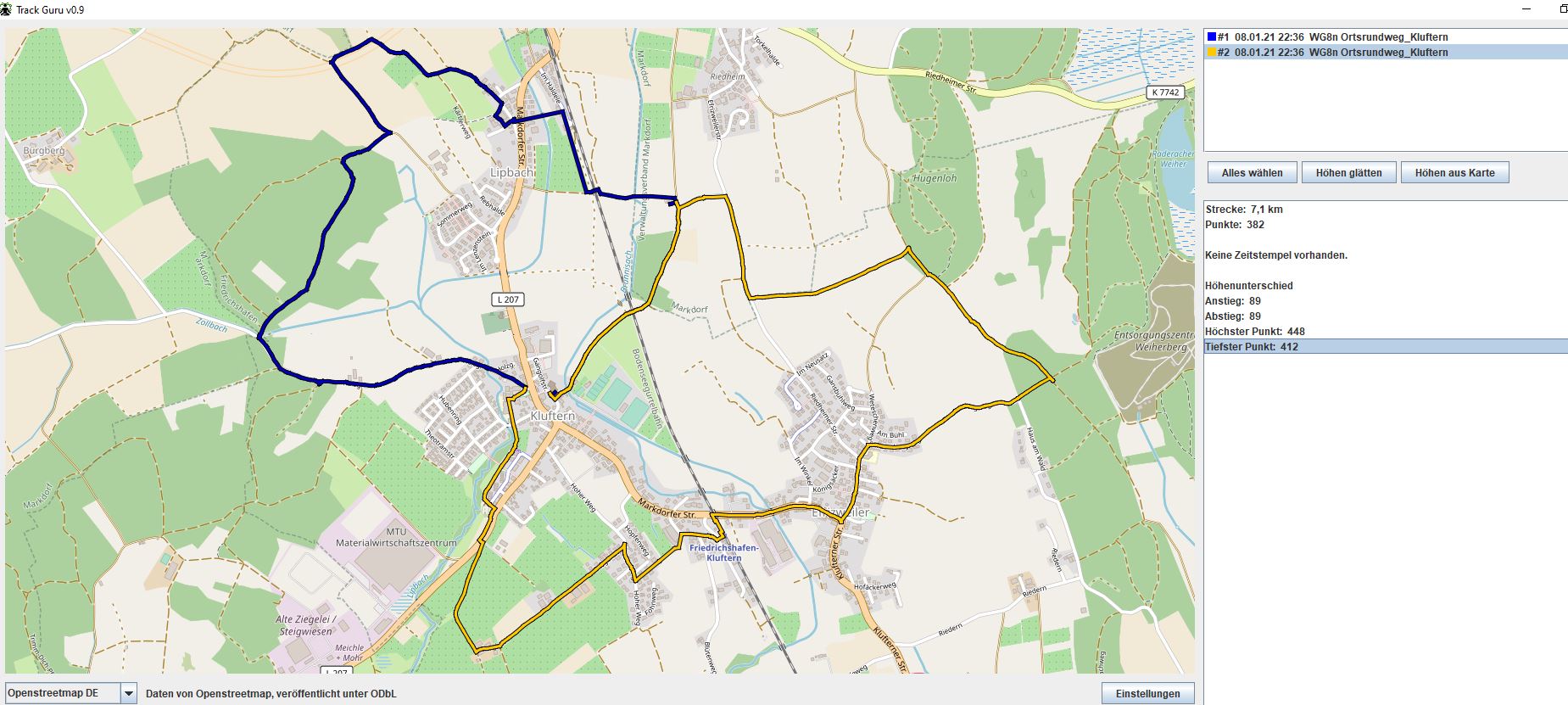

ich habe 2 GPS-Files mit Tracks aus 2 verschwenden Jahren. Die Tracks für sich sind beide gut und beinhalten die geloggten Punkte von 14 Tagen. Wie kann ich die beiden Tracks _gemeinsam_ in der Karte anzeigen lassen, aber mit unterschiedlichen Farben z.B. Jahr1 in rot und Jahr2 in blau?
Zusatzfrage: kann man die Routen streamlinen (z.b. nur 1 Punkt pro km), so dass weniger Einzelpunkte benötigt werden?

der erste Teil geht leider nicht. Das ist immer wieder ein Wunsch, aber das ist etwas, was ein größerer Umbau wäre und dafür hat Christian nicht genug Zeit.
Punkt 2 geht. Unter dem Menüpunkt "Position" - "Doppelte Positionen löschen" kannst du das machen. Mit den Parametern muss man manchmal etwas herumspielen um die für seine Tracks optimalen Ergebnisse zu bekommen.

schau mal, ob du hier was findest, es gibt aber sicher noch viele andere Möglichkeiten:
http://trackguru.waldpfa.de/
