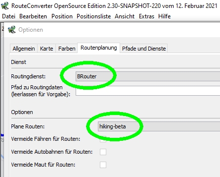

Dadurch wird über auf der Karte hinterlegte Straßen, Wege und Wanderwege geroutet. Die oben beschriebene Umwandlung in einen Track funktioniert ebenfalls. Oder geht es dir um echte Offroad-Strecken? RE: Wandeln Route in Track mit berechneten Zwischenpunkten - gert1 - 14.02.2021 Gehe zu "Position", dann "Füge Zwischenpositionen hinzu". Da kann man wählen: Wegpunkte oder Abbiegepunkte. Heraus kommt eine Route/Track mit soviel Zwischenpositionen, wie man sie meistens gar nicht braucht. Die Zwischenpositionen vermindere ich deshalb gerne mit "Löschen Zwischenpositionen", lösche dabei nur diejenigen, die einander näher sind als 25 m. Gert RE: Wandeln Route in Track mit berechneten Zwischenpunkten - micha62 - 14.02.2021 Guten Morgen Zusammen, Gert hat das Problem gelöst. Vielen Dank! Nun habe ich wirklich die eierlegende Wollmilchsau gefunden: tolles Programm mit aktiven Forenmitglieder. Viele Grüße Michael
