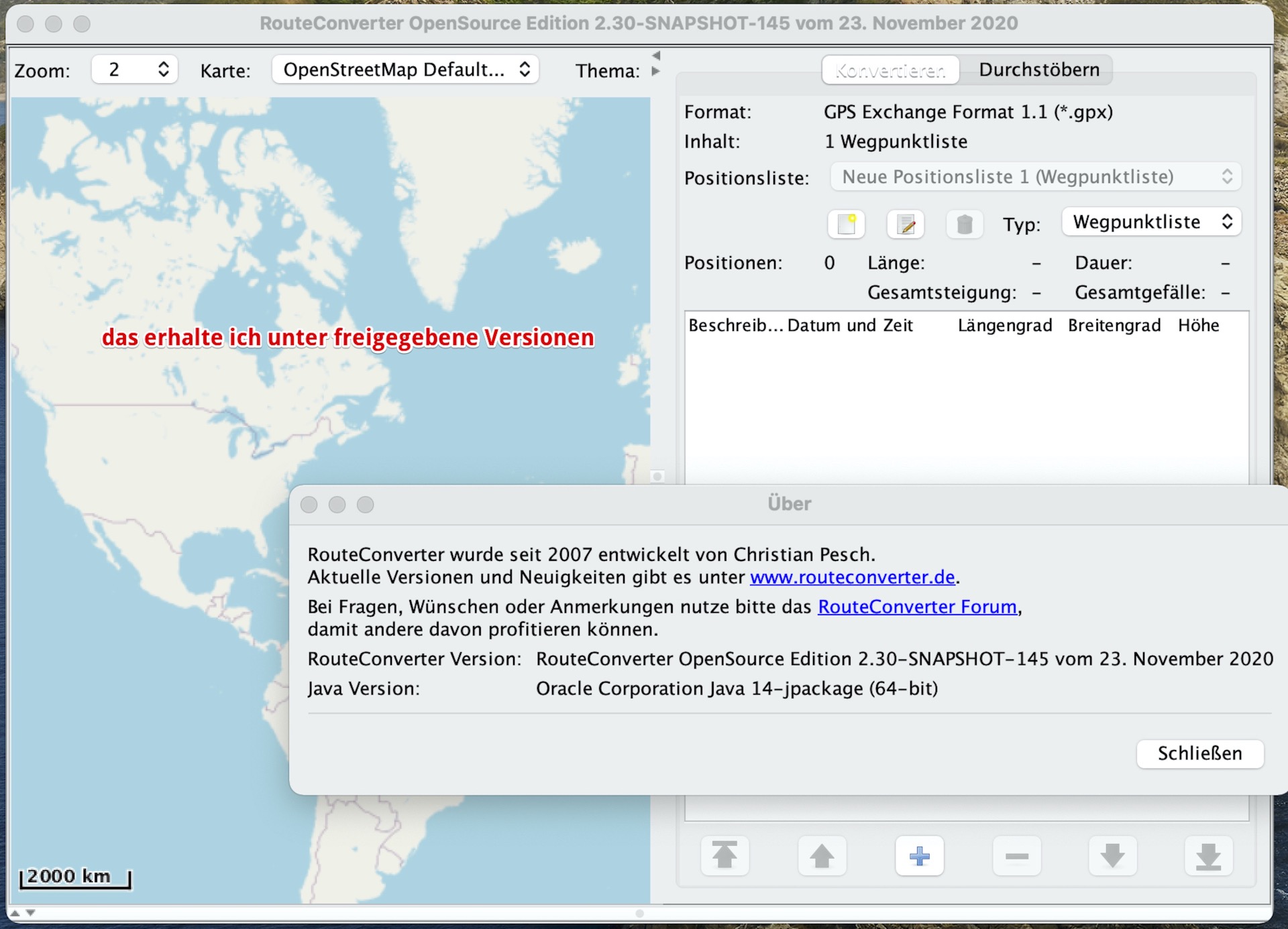

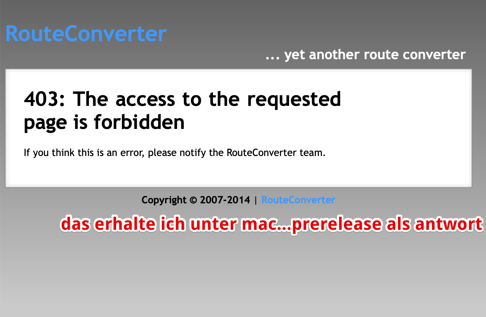

das erhalte ich beim (versuchten) Download, was in den Bildern zu sehen ist....
John

Danke für den Hinweis. Da sind mir einige Dateien beim letzten Release durcheinander geraden. Ich musste das 2.29 nochmal neu bauen und haben den Link aufs 2.30er Prerelease korrigiert. Bitte probiers nochmal!
