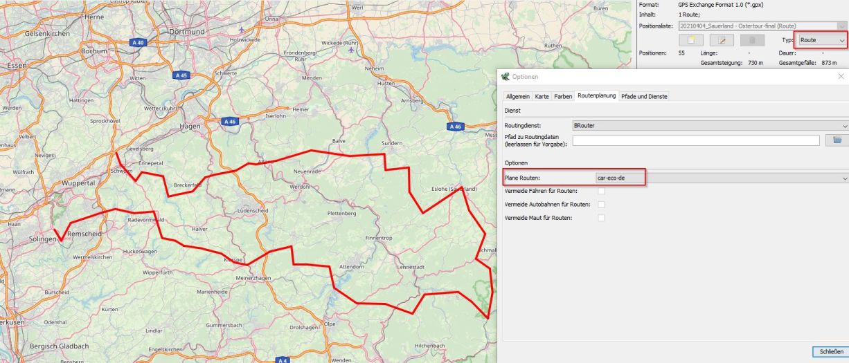

Hallo Entwickler,
ich habe am Wochenende festgestellt, dass bei der Einstellung unter Optionen - Routenplanung - Optionen - Plane Routen bei der Einstellung "car-eco-de" die Route nicht berechnet wird.
Anhang 1

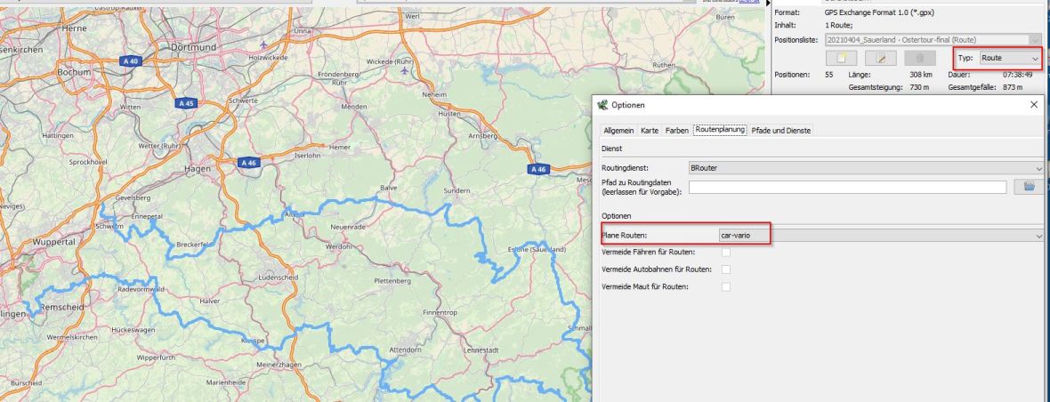

Wenn ich eine andere Einstellung wähle, funktioniert es normal
Anhang 2

RE: Fehler bei Modus car-eco-de - Volker - 08.04.2021
Hallo Martin,
das Profil "car-eco-de" ist ein Testprofil. Bei diesem ist "assign forceSecondaryData = true" aktiviert. Damit werden alternative Kartendaten verwendet, die aber bei dir nicht vorhanden sind.
Gruß Volker
