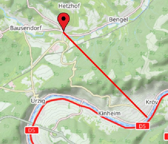

Seit gestern allerdings habe ich folgendes Problem:
Routing scheint nicht zu funktionieren. Zwischen den einzelnen Waypoints werden nur gerade Linien gezogen. Ich habe diverse Profile in BRouter probiert. Die BRouter Profile sind da in .routeconverter/brouter/profiles. in Segments4 sind die benötigten Dateien vorhanden. Auch mit GraphHopper funktioniert es leider nicht.
RouteConverter Windows Bundle 3.3 neu installiert, hilft leider auch nicht.
Was könnte die Ursache sein?
UPDATE: Ich habe das Verzeichnis .routeconverter gelöscht, denn darin gab es offensichtlich alte Dateien. Danach Route Converter neu gestartet, und es funktioniert wieder. Wie das verursacht wurde ist mir allerdings unklar.

habe das gleiche Problem.
Welches Verzeichnis hast Du gelöscht? Das ist mir nicht ganz klar.
Für Hilfe schon mal Dank.
LG
PS
Habe es auch gefunden und alles funktioniert wieder.
