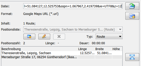

ich habe mit google.maps eine einfache Route (2 Wegpunkte) erstellt und den Link ins Programm gezogen. Die beiden Wegpunkte werden korrekt angezeigt.
Die Länge und Dauer werden aber nicht angezeigt und auf der Karte ist die Route auch nicht eingezeichnet (siehe Screenshots im Anhang)
Was mache ich hier falsch?

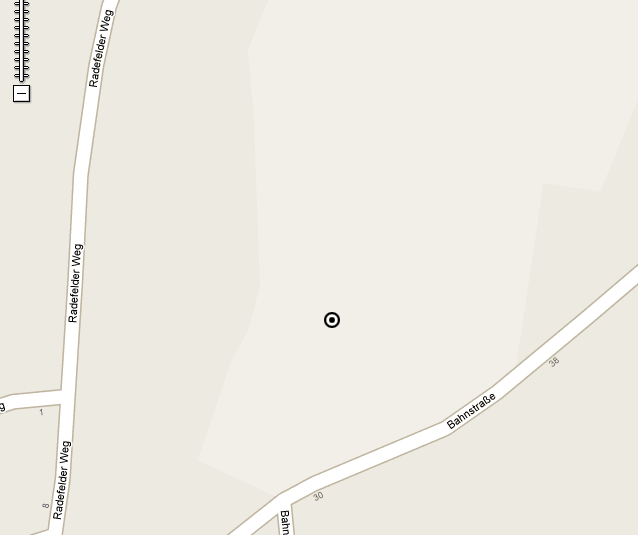

Bei der eingefügten Route hat nur die Start Adresse Koordinaten in RouteConverter erhalten, die Zieladresse nicht. Ich habe es auch mit anderen Routen Adressen probiert aber mit immer dem gleichen Ergebniss.
Hier ist mal der google.maps Link:
http://maps.google.de/maps?f=d&source=s_d&saddr=Theresienstra%C3%9Fe,+Leipzig,+Sachsen&daddr=Merseburger+Stra%C3%9Fe+17,+06254+G%C3%BCnthersdorf+(Ikea+Deutschland+GmbH+%26amp%3B+Co.+KG)&geocode=FaC2DwMdngu9ACk5gUlDBvimRzF77oNcm-h_sw%3BCWM3btuj3nMGFdiDDwMdN925ACFCfcitLxSGUCkhwNfFHfWmRzGAX4bZP3k0ig&hl=de&mra=pe&mrcr=0&sll=51.084127,12.525753&sspn=1.067967,2.419739&ie=UTF8&z=12
Im Anhang noch ein Bild vom Programm.
Vielen Dank für Eure Hilfe

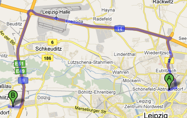

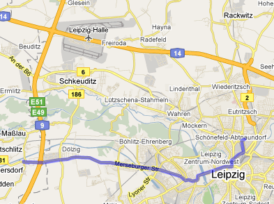

Die Route verläuft aber anders wie die in google erzeugte. Ich habe wieder Screenshots angefügt, wo du die Unterschiede erkennen kannst.
Sieht so aus, als ob die Routingoptionen anders sind (Auto/Fußgänger, Autobahn usw). Die sind in der URL nicht enthalten.... im Verschiedenes-Tab findest Du zwei Checkboxen dafür.
RE: Route wird nicht auf Karte angezeigt - tomhome - 31.01.2010
Und siehe da, es funzt. Habe den Haken "Autobahnen vermeiden" entfernt. Jetzt hat alles seine Richtigkeit. Ich habe mir ein Navi Falk F12 bestellt und werde mal versuchen, die konvertierte Route (im .kmz Format) aufs Navi zu bekommen. Bin mal gespannt, ob es funktioniert.
