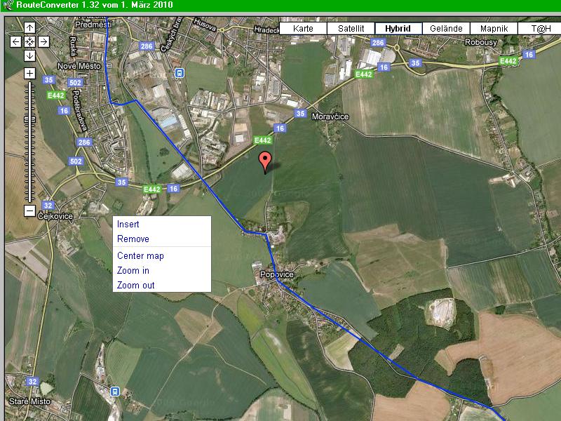

Seit heute, nach tagelangem erfolgreichen Einsatz habe ich folgende Veränderungen festgestellt (nur auf meinem Computer, auf einem anderen funktioniert noch alles wie bisher):
- Das Verschieben von Punkten mit der Maus funktioniert nicht mehr,
- der Schieberegler für das Zoomen von Karten läßt sich nicht mehr bedienen (und sieht auch geringfügig anders aus),
- und mit Rechtsklick auf die Karte ist ein Kontextmenü verfügbar, was vorher definitiv nicht der Fall war.
Was könnte hier passiert sein? Ich habe den Computer mit einem Wiederherstellungspunkt auf Montag zurückgesetzt, ohne Erfolg.
Screenshoot anbei.

RE: Fehler, aber erst seit heute - routeconverter - 21.04.2010
(21.04.2010, 21:30)mikasee Wrote: Zunächst einmal: das Programm ist, gemessen daran, dass es ein kostenloses privates Tool ist, einfach genial.
Danke für das Lob, das motiviert.
(21.04.2010, 21:30)mikasee Wrote: Was könnte hier passiert sein?
Du hast eine Vorabversion ausprobiert und bist dann wieder zur 1.32 zurückgekehrt. Leider ist die nach c:\Users\<Dein User>\AppData\Local\Temp\routeconverter\routeconverter.html kopierte Datei, die dem Webbrowser vorgeworfen wird, dann nicht mehr die zu 1.32 passende, sondern die für die Vorabversion. Abhilfe: einfach löschen!
RE: Fehler, aber erst set heute - mikasee - 22.04.2010
Es gibt eben für alles eine Erklärung. Danke für die schnelle Antwort.
Der Schieberegler für das Zoomen von Karten läßt sich aber immer noch nicht bedienen. Das ist auf 2 von 4 getesteten Computern so, also mindestens auf einem, der keine Vorabversion gesehen hat.
Das stört erst mal weniger, es sind halt ein paar Klicks mehr auf dem + bzw. - Button
Beste Grüße
Mikasee
RE: Fehler, aber erst set heute - routeconverter - 23.04.2010
(22.04.2010, 18:19)mikasee Wrote: Der Schieberegler für das Zoomen von Karten läßt sich aber immer noch nicht bedienen. Das ist auf 2 von 4 getesteten Computern so, also mindestens auf einem, der keine Vorabversion gesehen hat.
Tritt das auch auch auf, wenn Du mit dem Internet Explorer Google Maps benutzt?
RE: Fehler, aber erst set heute - mikasee - 23.04.2010
Im Internet-Explorer und in SeaMonkey (den ich normalerweise benutze) ist alles ok.
mikasee
Dann sollte es auch in RouteConverter funktionieren... denn der Schieberegler ist genau der von Google Maps.
