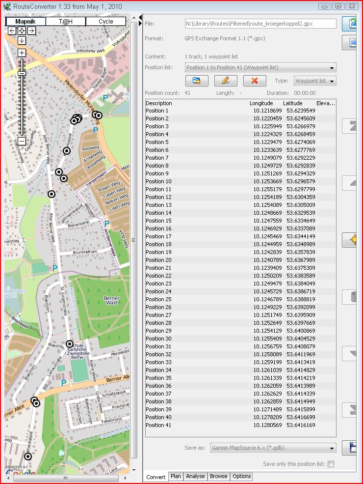

im angehängten Bildschirmausschnitt befindet sich auf der rechten Seite:
eine Liste von 41 Wegpunkten ... und auf der linke Seite: einen Karte die interessanter Weise nur ca. 15 Wegpunkte anzeigt.
Diese 15 Wegpunkte sind genau die, an denen ich interessiert bin. Die zusätzlichen benötige ich gar nicht. Gibt es eine Möglichkeit genau diese 15 Wegpunkte der 'gefilterten Liste' zu speichern?
(Wenn ich die Wegpunktliste speichere sind alle 41 enthalten)
Danke im Voraus für Eure Rückmeldung.

RE: Filter Funktion für Wegpunkte - kumo - 03.07.2010
Hallo und willkommen in diesem Forum!
In der Karte werden bewusst weniger Wegpunkte angezeigt, als tatsächlich vorhanden sind. Es kann sonst Probleme mit der Anzeige geben. Das betrifft aber nur die Anzeige. Wenn du die Datei mit einem Navi abfahren möchtest, sind schon alle Wegpunkte wichtig.
Du kannst - wenn du sie wirklich nicht benötigst - jederzeit rechts Wegpunkte markieren und löschen. Dann die Datei abspeichern. Wenn die originale Datei erhalten bleiben soll, natürlich unter einem neuen Namen.

RE: Filter Funktion für Wegpunkte - frankw - 04.07.2010
Hallo Matthias,
Quote:In der Karte werden bewusst weniger Wegpunkte angezeigt, als tatsächlich vorhanden sind. Es kann sonst Probleme mit der Anzeige geben. Das betrifft aber nur die Anzeige. Wenn du die Datei mit einem Navi abfahren möchtest, sind schon alle Wegpunkte wichtig.
Für mich auf dem Fahrrad reichen die gefilterten Wegpunkte, die auf der Karte angezeigt werden.
Quote:Du kannst - wenn du sie wirklich nicht benötigst - jederzeit rechts Wegpunkte markieren und löschen.
Das manuelle Markieren und Löschen finde ich etwas umständlich. Und die gefilterten Wegpunkte stehen ja auch schon zur Verfügung. Für mich wäre es grandios, wenn ich genau diese einfach selektieren und speichern könnte!

RE: Filter Funktion für Wegpunkte - EddiVonDerAlm - 04.07.2010
(04.07.2010, 08:20)frankw Wrote: Das manuelle Markieren und Löschen finde ich etwas umständlich. Und die gefilterten Wegpunkte stehen ja auch schon zur Verfügung. Für mich wäre es grandios, wenn ich genau diese einfach selektieren und speichern könnte!
Auf dem Karteireiter "Planen" gibt es einen Button "Verwandle Track in Route". Wenn Du diesen auswählst kannst Du mit "Markiere alle reduntanten..." alle nicht "unnötigen" Punkte markieren und löschen. Es bleiben dann nur die signifikanten Routenpunkte bestehen. Auf einer geraden Strecke reicht es ja den Anfang und Endpunkt zu haben; die Zwischenpunkte auf der geraden sind für ein Nachfahren nicht notwendig.
[quote='EddiVonDerAlm' pid='5005' dateline='1278238955']
Quote:Auf dem Karteireiter "Planen" gibt es einen Button "Verwandle Track in Route". Wenn Du diesen auswählst kannst Du mit "Markiere alle reduntanten..." alle nicht "unnötigen" Punkte markieren und löschen. Es bleiben dann nur die signifikanten Routenpunkte bestehen.
Danke für Deine Rückmeldung. Ich habe mit verschiedenen Schwellenwerten experimentiert. Mein Ziel war es die redundanten Punkte so zu filtern, damit nur die Punkte übrig bleiben, die auch auf der Karte angedeutet sind.
Leider waren das bei mir aber immer zu wenig oder zu viele die übrig blieben. Könntest Du mir einen Tipp geben mit welchem Wert ich genau die Auswahl der Kartenanzeige treffe?

RE: Filter Funktion für Wegpunkte - routeconverter - 05.07.2010
(04.07.2010, 12:07)frankw Wrote: Leider waren das bei mir aber immer zu wenig oder zu viele die übrig blieben. Könntest Du mir einen Tipp geben mit welchem Wert ich genau die Auswahl der Kartenanzeige treffe?
Das hängt von dem Zoomlevel der Karte ab. EddiVonDerAlm hat sich sehr viel Mühe gemacht, Werte herauszufinden, die möglichst viele Details erhalten ohne jedoch zu viele unnötige Punkte zu haben.
Kannst Du Java lesen? Dann schaue nach ZOOMLEVEL_SCALE in BaseMapView. Die Werte sind in Metern angegeben, geordnet nach Zoomlevel und müssen noch durch 2500 geteilt werden, um Zahlen für den Löschen-Dialog zu bekommen.
RE: Filter Funktion für Wegpunkte - frankw - 05.07.2010
Klasse mit dem Filterwert 4 oder 5 wird die Liste von 41 auf 15 reduziert. (Den Zoomlevel habe ich auf der Karte drei Stufen von oben reduziert gehabt.)
