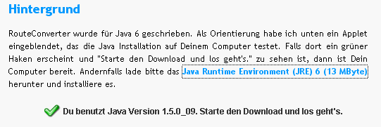

ich habe mir den routenconverter heruntergeladen und wollte in öffnen. dabei bekam ich die meldung, dass keine java installiert ist. auf dem angehängten bild habe ich aber die java-anzeige.
was muss ich tun?

sieht so aus, als ob Dein Browser das Java auf Deinem Rechner findet, während RouteConverter.exe es nicht findet - warum, kann ich Dir ohne Forschen nicht sagen.
Du hast 2 Optionen:
  1. Du installierst Java 6 - der Link auf der Downloadseite führt direkt zu Suns JRE Downloadseite
  2. Du lädst die Java 5 Version herunter
