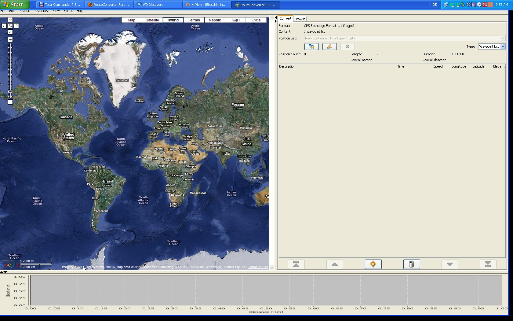

Voraussetzungen: Windows XP mit Startleiste oben anstelle unten.

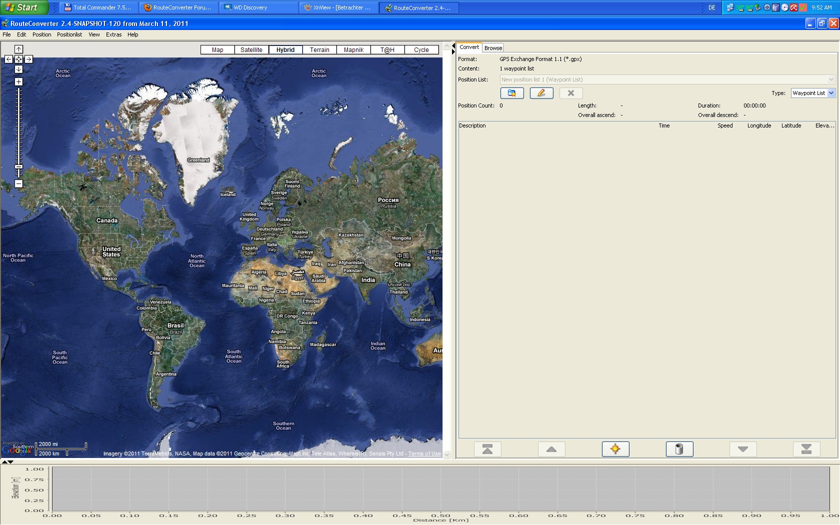

Drücke ich nun oben rechts den Maximieren/Verkleinern Button, dann wird RC auch wirklich kleiner. Dummerweise springt er dann hinter die Startleiste. Siehe Verkleinert.jpg. Verkleinert.jpg
Verschiebe ich nun meine zuerst meine Startleiste nach unten, verschiebe dann den RC etwas nach unten, dann meine Startleiste wieder nach oben. Dann kann innerhalb dieser Session problemlos zwischen Max. und verkleinert umschalten. Schließe ich nun den RC im "verkleinert-Modus" und starte ihn dann wieder neu ist alles OK. Schließe ich den RC aber im "Maximiert-Modus" geht beim nächsten Start das ganze von vorne los.

RE: Darstellungsproblem Maximiert/Verkleinert - routeconverter - 20.03.2011
(12.03.2011, 10:07)Achim.Theobald Wrote: Voraussetzungen: Windows XP mit Startleiste oben anstelle unten.
Hallo Achim,
das ist das Problem: keiner scheint die Startleiste oben zu haben (oder links oder rechts).
Leider nimmt mir Java das Gehampel mit Bildschirmgrößen, Maximiert/Minimiert nicht ab und so habe ich ziemlich viel Aufwand treiben müssen, das es mit der Startleiste unten funktioniert, wie man es erwartet.
Schau Dir mal SingleFrameApplication#openFrame() an. Wenn Du das für die Startleiste oben angepaßt bekommst, akzeptiere ich gerne einen Patch.

RE: Darstellungsproblem Maximiert/Verkleinert - IlmariKrebs - 22.03.2011
[/code]Bin kein java experte aber blick in die Glaskugel hat mir folgendes offenbart:
private static void sizeScreen(JFrame frame) { Toolkit kit = Toolkit.getDefaultToolkit(); Dimension screenSize = kit.getScreenSize(); GraphicsConfiguration config = frame.getGraphicsConfiguration(); Insets insets = kit.getScreenInsets(config); screenSize.width -= (insets.left + insets.right); screenSize.height -= (insets.top + insets.bottom); frame.setSize(screenSize); frame.setLocation(insets.left, insets.top); }
Näheres dazu in
siehe hier oder die Quelle des ganzen hier.
Ich weiss aber nicht, ob es genau das Problem hier trifft.

RE: Darstellungsproblem Maximiert/Verkleinert - routeconverter - 22.03.2011
(22.03.2011, 15:20)IlmariKrebs Wrote: Ich weiss aber nicht, ob es genau das Problem hier trifft.
Danke für den Hinweis - das verbessert die Berechnung des für Programme nicht nutzbaren Bereichs. Aber leider nur auf dem ersten Bildschirm...
Anderseits vereinfacht es einiger meiner Berechnungen und nach einer ganzen Weile des Herumprobierens scheint die aktuelle Vorabversion, die ich gerade hochgeladen habe, nicht mehr hinter Taskleisten an der Seite und oben zu verschwinden.
Bitte testet ausgiebig, ob sich etwas verschlimmbessert hat und berichtet! Gerade bei Rechnern mit mehr als einem Display vermute ich da wunderliche Effekte.
RE: Darstellungsproblem Maximiert/Verkleinert - Achim.Theobald - 23.03.2011
Guten Morgen Christian,
Herzlichen Glückwunsch, sieht hier (auf meinem Firmenrechner) perfekt aus. Ich teste das heute Abend nochmal auf meinen Privatrechner gegen.
RC verschwindet jetzt nicht mehr hinter Startleiste und wenn man diese verschiebt ändert sich die Lage vpm RC automatisch mit sobald man das verschieben beendet.
Für mich, Perfekt so.
Hatte ich eigentlich schon erwähnt das ich dieses Darstellungsproblem nur unter Windows (XP) hatte nicht unter Linux (openSUSE 11.4 mit KDE).
Danke!
