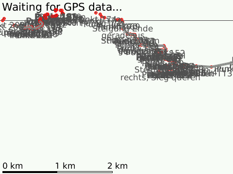

Bei meinen Wandertouren habe ich aber keine Karte dabei, sondern nur den Track, der mich führt. Den erstelle ich mit Deinem Programm so, dass er schon die minimalen Punkte hat (der Track ist also quasi die Route).
Anbei ein screenshot, wie das dann auf dem Blackberry aussieht.
(Sieht besser aus, wenn ich direkt auf dem Track bin).
Da sieht man übrigens auch ein anderes Problem: Weil jeder Trackpoint eine Bezeichnung hat, ist der Bildschirm recht voll mit Strings.
Nachdem ich in die GPX Spec geschaut hatte, habe ich vermutet, dass ich einen track mit waypoints versehen kann (Abbiegeanweisungen, etc.), aber da habe ich wahrscheinlich alles in einen Topf geworfen.

(30.03.2011, 06:44)Gidiano Wrote: Da sieht man übrigens auch ein anderes Problem: Weil jeder Trackpoint eine Bezeichnung hat, ist der Bildschirm recht voll mit Strings.
Mein Navi zeigt die Beschreibung der GPS-Position an, was für mich eine Hilfe beim Abfahren der Route ist.

Ich vermute auch, dass mein GPSlogger auf dem BB Trackpoints in Waypoints konvertiert, deshalb kleben wahrscheinlich die ganzen Bezeichner auf dem Bildschirm. Werde da auch mal im Forum posten.
