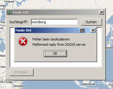

Finde Ort - Fehler - Bill - 11.04.2011 Hallo, ich benutze den Routeconverter nun schon ein Weile und plane all meine Routen mit diesem Tool. Zu Hause geht das auch super gut. Bin ich in der Firma, kann ich ihn zwar benutzen, habe aber ettliche Probleme w.zB. bei "Finde Orte" oder "Daten verfolständigen". Bei "finde Ort" bricht er mit der Meldung ab: "Fehler beim Geokodieren: Connection Reset" Ich habe auch schon versucht, die Webvariante zu benutzen, diese schlägt aber auch fehl. So wie es aussieht, hat das Programm mit dem Proxy ein Problem. Kann man irgendwo ihm einen Proxy eintragen bzw. was könnte noch die Ursache sein? Gruß Bill RE: Finde Ort - Fehler - routeconverter - 11.04.2011 (11.04.2011, 09:48)Bill Wrote: Kann man irgendwo ihm einen Proxy eintragen bzw. was könnte noch die Ursache sein? Hallo Bill, das Problem ist in der Tat ein Proxy in Deiner Firma. Um bei RouteConverter einen Proxy zu konfigurieren, mußt Du erst einen Proxy im Internet Explorer einstellen (ich nehme an, das hast Du oder ein Administrator bereits erledigt?). Für den Java-Teil wird es komplizierter. Du mußt dazu eine JAR-Variante von RouteConverter von der Prerelease-Seite herunterladen und wie folgt starten: > java -Djava.net.useSystemProxies=true RouteConverterPrereleaseWindows.jar Alternativ: > java -Dhttp.proxyHost=myproxyserver.com -Dhttp.proxyPort=80 -jar RouteConverterPrereleaseWindows.jar Welche der beiden Varianten funktioniert? RE: Finde Ort - Fehler - routeconverter - 11.04.2011 Gerade gefunden: ein früheres SOCKS-Proxy-Problem: http://www.routeconverter.de/forum/thread-730.html RE: Finde Ort - Fehler - Bill - 11.04.2011 Hallo Christian, also Proxys sind alle im IE und Firefox eingetragen. Allerdings habe ich auch in Java selbst bei den Einstellungen in der Systemsteuerung einen Proxy eingetragen. Wen ich das Erste eingebe, bekomme ich folgende Meldung: c:\>java -Djava.net.useSystemProxies=true "c:\RouteConverterPrereleaseWindows.jar" Exception in thread "main" java.lang.NoClassDefFoundError: c:\RouteConverterPrereleaseWindows/jar Caused by: java.lang.ClassNotFoundException: c:\RouteConverterPrereleaseWindows.jar at java.net.URLClassLoader$1.run(Unknown Source) at java.security.AccessController.doPrivileged(Native Method) at java.net.URLClassLoader.findClass(Unknown Source) at java.lang.ClassLoader.loadClass(Unknown Source) at sun.misc.Launcher$AppClassLoader.loadClass(Unknown Source) at java.lang.ClassLoader.loadClass(Unknown Source) Could not find the main class: c:\RouteConverterPrereleaseWindows.jar. Program will exit. -------------------- wenn ich das zweite eingebe, startet das Tool, jedoch mit gleichem Fehler Gruß Bill RE: Finde Ort - Fehler - Bill - 11.04.2011 Hallo Christian, hast Du noch eine Idee? Gruß Bill RE: Finde Ort - Fehler - routeconverter - 11.04.2011 (11.04.2011, 10:44)Bill Wrote: also Proxys sind alle im IE und Firefox eingetragen. Nur der IE ist relevant für die Karte. (11.04.2011, 10:44)Bill Wrote: Allerdings habe ich auch in Java selbst bei den Einstellungen in der Systemsteuerung einen Proxy eingetragen. Verwendet der Proxy Authentifizierung? (11.04.2011, 10:44)Bill Wrote: Wen ich das Erste eingebe, bekomme ich folgende Meldung: Uups, da fehlt ein -jar > java -Djava.net.useSystemProxies=true -jar RouteConverterPrereleaseWindows.jar RE: Finde Ort - Fehler - Bill - 12.04.2011 Hallo Christian, habe gerade noch einmal mit Deiner verbesserten Variante getestet. Dort geht es leider auch nicht. Wenn ich mit Wireshark den Netzwerkverkehr beobachte, sehe ich absolut nichts vom RC, dass er irgend wohin will. Er braucht aber sehr lange, bis der Fehler angezeigt wird. Er sagt auch diesmal einen anderen Fehler und zwar diesen Socks Fehler. Gruß Bill RE: Finde Ort - Fehler - routeconverter - 12.04.2011 (12.04.2011, 10:19)Bill Wrote: Wenn ich mit Wireshark den Netzwerkverkehr beobachte, sehe ich absolut nichts vom RC, dass er irgend wohin will. Beim Start will RouteConverter einmal bei http://www.routeconverter.com/routeconverter/versioncheck.jsp nachschauen, ob es eine neuere Version gibt. Und beim Geokodieren solltest Du einen Anfrage an http://maps.google.com/maps/geo sehen. Hast Du die java -Dhttp.proxyHost=myproxyserver.com -Dhttp.proxyPort=80 -jar RouteConverterPrereleaseWindows.jar Variante mal ausprobiert? Eventuell verwendet Euer Proxy Authentifizierung? RE: Finde Ort - Fehler - Bill - 15.04.2011 Hallo Christian, ich habe es jetzt noch einmal versucht mit Deiner Variante. Einen Prxy haben wir, allerdings ohne Authentifizierung. Wireshark zeigt nichts von Routeconverter allerdings was von maps.google.com. Die karte sehe ich ja auch. Das wird der Eintrag sein. Der Fehler beim Ortesuchen bleibt und ich sehe auch nichts im Wireshark davon. Eigenartig ist wirklich nur, zu Hause gehe ich auch über einen Proxy, da klappts ohne Probleme. Christian, ich würde sagen, lassen wir das Thema. Es kommt sicherlich ohne hin nicht so oft vor, dass jemand diese Probleme hat bzw. sehr, sehr vereinzelt. Ich danke Dir für Deine Hilfe. Gruß Bill |
