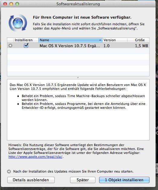

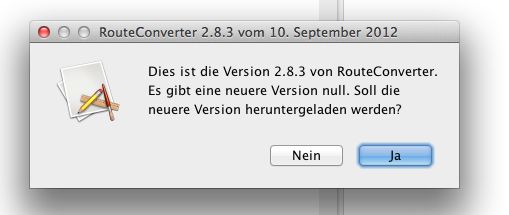

Ich habe mich jetzt entschieden, und möchte meine Routenplanung in Routeconverter vornehmen. Das Importieren von Google Maps ist jetzt für mich nicht mehr interessant. Des weiteren habe ich heute einen Ergänzungs-Update für mein Mac Os installiert und kann feststellen, dass Routeconverter jetzt etwas besser läuft aber noch nicht ok ist.
Bei der Web-Variante (Webstart) gibt es immer noch den gleichen Fehler beim Menüaufbau.
Bei der Freigegebenen Version flackert immer noch beim Menüaufbau ganz kurz (und deshalb unleserlich) ein Menü auf, bei dem ich unterstelle, dass es auf ein Problem hinweist. Allerdings gibt es Fortschritte ich kann Wegpunkte eingeben. Bei der Eingabe von Wegpunkten bleibt die Anwendung irgendwann einfach stehen (eingefroren oder so ähnlich). Auch hatte ich bei meinen Tests einige Probleme mit dem Abspeichern. Da der Download der Software funktioniert verstehe ich Deinen Hinweis dass ich möglicherweise ein Problem mit meiner DNS-Auflösung habe nicht. Auch habe ich eine Meldung von Routeconverter bekommen dass eine neue Version verfügbar ist, das bedeutet für mich dass die DNS-Auflösung funktioniert (ich bin allerdings kein Computer Fachmann- bin Anfänger). Ich versuche drei Bilder hochzuladen. Bild1 zeigt den neuen Softwarestand von Mac OS. Bild2 zeigt dass eine neue Software verfügbar ist und Bild3 zeigt ein Problem beim Speichern. Für den eingefrorenen Zustand habe ich kein Bild.

(08.10.2012, 20:38)Planer Wrote: Bild2 zeigt dass eine neue Software verfügbar ist und
Das ist ein Fehler in der 2.8.3: irgendetwas (eine Firewall o.ä.) verhindert die Verbindung zum routeconverter.com-Server - aber der Dialog erscheint trotzdem. In der Vorabversion ist das behoben.
