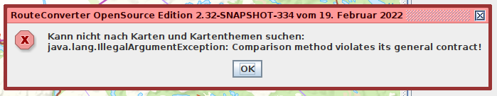

seit gestern nachmittag bekomme ich beim Start von RC 2.32.334 folgende Fehlermeldung:

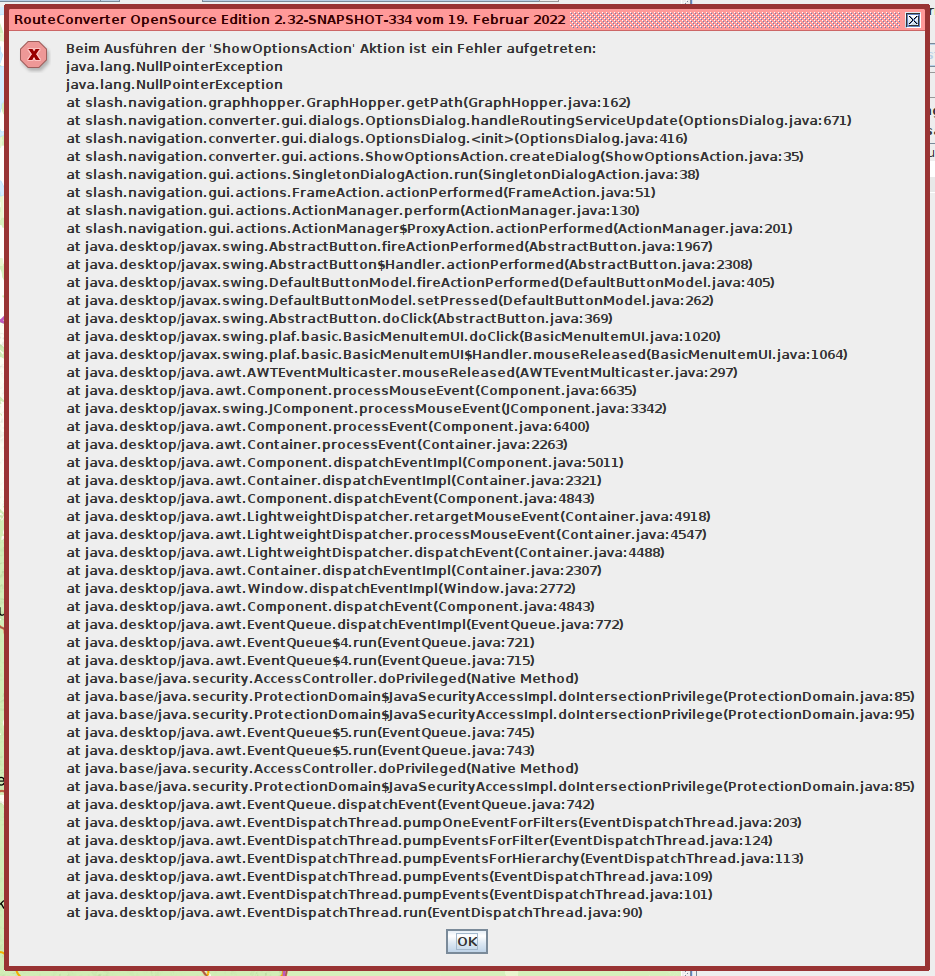

Beim Aufruf der Optionen kommt dann dies hinterher:

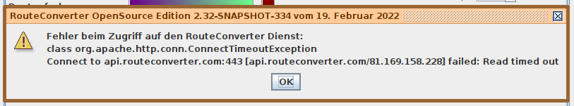

Daraufhin hab ich die .userprefs/slash und die offline-queue.xml gelöscht. Nach dem nächsten Start kommt die erste Meldung wieder, aber die Optionen lassen sich jetzt wieder aufrufen und bearbeiten.
Nebenwirkung: Solange BRouter gesetzt ist, funktioniert das Routing normal, nach der Umschaltung auf Graphhopper kommt noch die gestrichelte Linie, danach tut sich nichts mehr, auch nicht nach Umschalten der Positionsliste auf Wegpunktliste oder Track. Es geht nur noch mit einem RC-Neustart weiter.

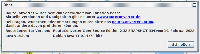

System:
Edit: Beim weiteren Rumspielen ist noch was dazugekommen:
Das ist dasselbe Problem wie dieses https://forum.routeconverter.com/thread-...l#pid21075 und scheint durch die Aktualisierung der Metadaten für SRTM1 und Sonny1 aufzutreten.
