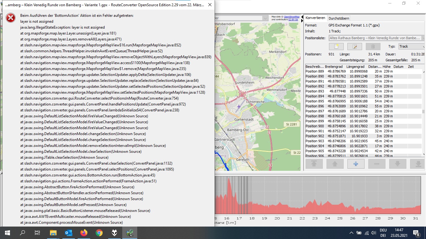

ich habes ein kleines Problem mit der aktuellen Version 2.29 vom 22.03.2021 für Windows 10.
Und zwar:
(1.) Der Track enthält 931 Trackpunkte.
(2.) Ich markiere die ersten ca. 450 Trackpunkte und möchte diese via dem grünen Button "Pfreil runter" ganz unten rechts unter der Trackliste ans Ende des Tracks verschieben. Ich habe den Tipp irgendwo hier im Forum entdeckt.
(3.) Es erscheint eine Java-Fehlermeldung (siehe Anhang).
Ein einfaches "Cut & Paste" funktioniert hingegen problemlos.
c.s.g.
PS: Das Problem besteht schon länger. Ich habe erst heute auf die aktuellste Version 2.29 geupdatet. Bis dahin habe ich eine Version 2.29 von Mitte / Ende 2020 eingesetzt. Damit hatte ich das selbe Problem. Deshalb auch heute das Update.

Fehlermeldung java.lang.IllegalStateException: layer is not assigned
Der geänderte Track (Block verschoben) wird im Hintergrund aber korrekt aufgebaut: Einfach Fenster mit Fehlermeldung verschieben, damit das sichtbar wird

(1.) Keine Verbesserung mit Version 2.30-SNAPSHOT-289 vom 21.05.2021.
(2.) Trotz Fehlermeldung werden Trackpunkte wohl korrekt verschoben. Insofern kann ich Beobachtung von Kumo bestätigen.
(3.) Ersten 4 Trackpunkte markieren und dann via "Strg" und "Pfeil nach unten" verschieben produziert ebenfalls Fehlermeldung.
(4.) "Cut & Paste" klappt aber in beiden Fällen.
