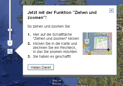

Mit der neuen Zoomfunktion, die maps anbietet, geht es. Da muß man rechts oben erst auswählen, dass man die verwenden möchte, dann ist der Drag-Mode für ein einziges Rechteck abgeschaltet. Aber dafür ist m.E. kein Beispiel zu finden.

Quote:Ich finde die nicht. Wo ist die versteckt?
Hab eine Bilderserie angehängt.

Ok, ein Google Labs Feature.
