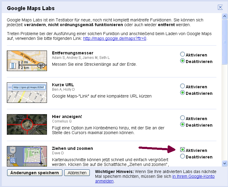

Quote:Ich finde die nicht. Wo ist die versteckt?
Hab eine Bilderserie angehängt.
Ok, ein Google Labs Feature.
