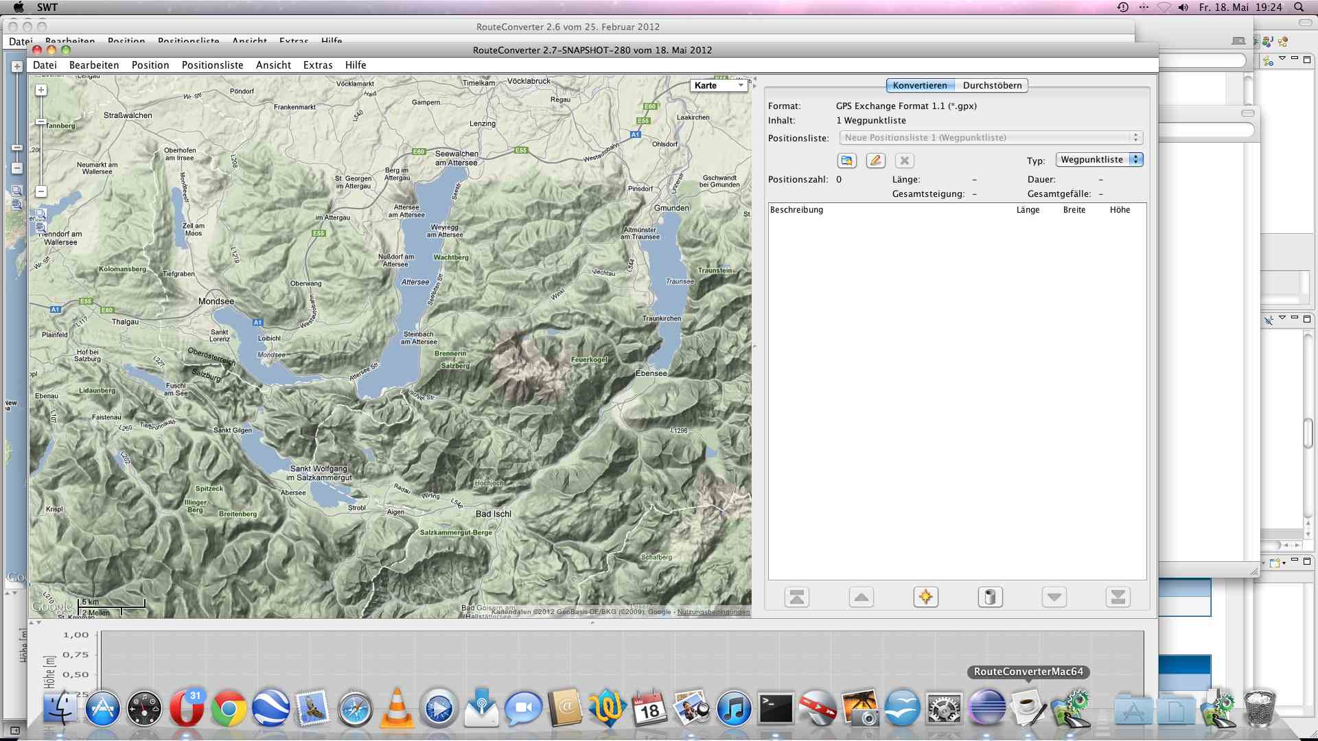

der Webstart funktioniert konsequenterweise auch nicht (siehe Bild im Anhang).
Habe jetzt auf Version 2.4 zurückgerüstet; die läuft nach wie vor.

(22.03.2012, 00:52)bmklaus Wrote: der Webstart funktioniert konsequenterweise auch nicht (siehe Bild im Anhang).
Hallo Klaus,
jetzt wird es aber recht negativ. Webstart hat funktioniert, nur irgendetwas klemmt beim Darstellen der Karte. Leider ist das für mich ohne Mac und ohne Informationen unmöglich, Dir zu helfen.
(22.03.2012, 00:52)bmklaus Wrote: Habe jetzt auf Version 2.4 zurückgerüstet; die läuft nach wie vor.
Solange bis Google das Maps API V2, auf dem es basiert, abschaltet Wink
