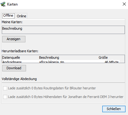

2. Beim Download der Karten ist bei mir irgendwie die Dialogbox kaputt und der Download-Button macht nichts, siehe Screenshot. Hier kann man nicht richtig scrollen.

(14.12.2018, 09:58)mklein Wrote: 2. Beim Download der Karten ist bei mir irgendwie die Dialogbox kaputt und der Download-Button macht nichts, siehe Screenshot. Hier kann man nicht richtig scrollen.
Das klingt so, als ob da eine Exception fliegt. Dafür müsste ich das Logfile sehen.

Hat aber wohl nichts mit 2.25 zu tun. So wie im Bild gezeigt sah es bei mir auch schon in den Vorgängerversionen aus.

Dann zieht doch mal dieses Fenster mit der Maus am unteren Rand etwas größer.
RE: RC 2.25 - Zeppelin - 15.12.2018
In der Tat, das hilft:-))
Allerdings verstehe ich diesen Download nicht. Es ist das gleiche passiert wie unter 'Online' Download im Thread 'RC löschen' beschrieben. Ich markiere _eine_ Karte und klicke auf Download. Dann wird aber nicht nur die eine Karte herunter geladen, sondern wohl alle anderen auch. Selbst nach Neustart geht der Download von -zig Dateien weiter. Dank Tipp von Christian im besagten Thread wusste ich aber, dass ich in dem Fall die 'offline-Queue.xml' löschen muss. Danach war der Download endlich zu Ende.

Das war ja mal einfach Smile Problem gelöst. Danke Euch.
