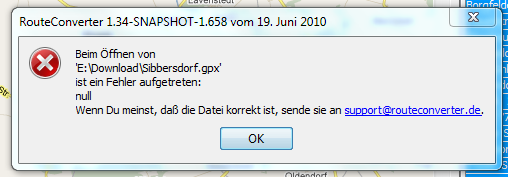

habe gerade versucht was sinnvolles mit dieser Version anzustellen.
Habe Route generiert und abgespeichert. Abspeichern produziert angehängte Fehlermeldung. RC verhält sich anschliessend seltsam. Datei läßt sich nicht öffnen und ergibt die selbe Fehlermeldung. Schliessen und Neustart behebt das Problem.

@Christian: Die gleiche Fehlermeldung erscheint beim Laden von Dateien im "Durchstöbern" Tab.
Könnt ihr mir den StrackTrace von der Exception schicken?
(20.06.2010, 20:32)routeconverter Wrote: Könnt ihr mir den StrackTrace von der Exception schicken?
Komisch, eben funktionierte es... hier trotzdem der wohl relevante Teil des Logfiles:
.txt   Logfile.txt (Size: 20.97 KB / Downloads: 836)

(20.06.2010, 21:14)kumo Wrote: Komisch, eben funktionierte es... hier trotzdem der wohl relevante Teil des Logfiles:
Eine unvollständige Google Maps URL hat zu der Fehlermeldung geführt. Die Vorabversion, die ich gerade hochgeladen habe, ist da robuster.

Ich habe jetzt die 1.694 vom 21.Juni. Wenn ich ein gpx file lade und dann ein weiteres, so erhalte ich wieder diesen Fehler. Neustart von RC und laden des zweiten gpx files funktioniert dann wieder.

(21.06.2010, 09:37)IlmariKrebs Wrote: Ich habe jetzt die 1.694 vom 21.Juni. Wenn ich ein gpx file lade und dann ein weiteres, so erhalte ich wieder diesen Fehler. Neustart von RC und laden des zweiten gpx files funktioniert dann wieder.
Dein Fehler (was immer es auch ist - ohne StackTrace ist das schwer zu sagen) ist sehr, sehr wahrscheinlich ein anderer als der bei kumo.

So gehts:
Lade gpx.
Selektiere alle Positionen in Positionsliste
Lade gpx --> Fehler
.txt   routeconverter.bug.txt (Size: 22.76 KB / Downloads: 761)
