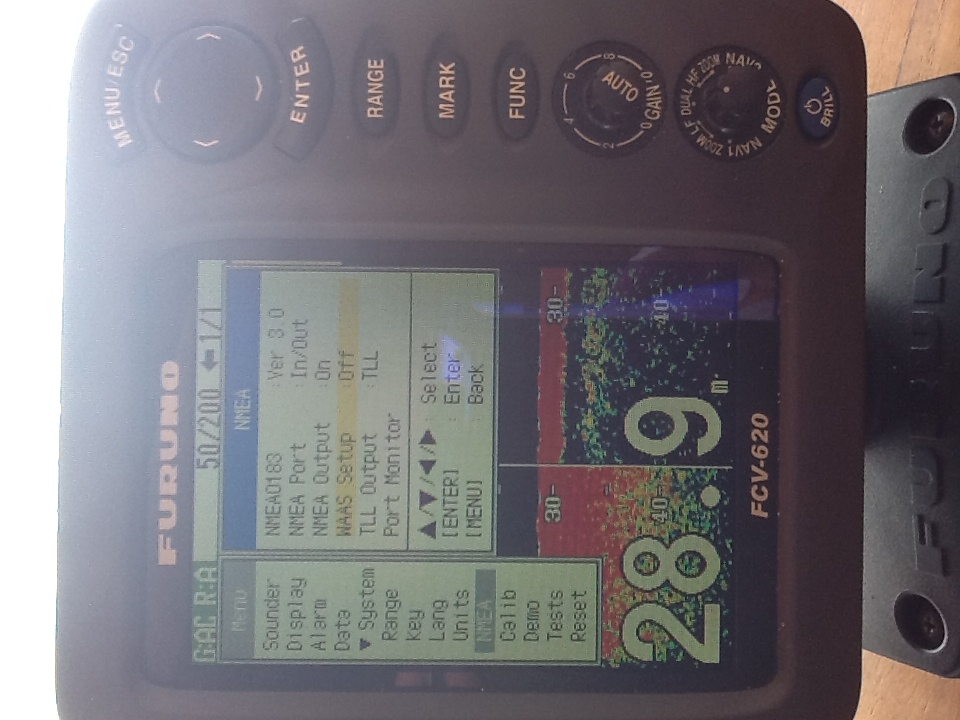

Ich habe einen Test-Datensatz eines NMEA-Logs im RC geladen und hier werden mir Tiefen von 17m gezeigt. An der Stelle waren es aber definitiv nur 28,9 m plus/minus.
Ich habe die Daten an den Entwickler von Teamsurv geschickt. Dieser bestätigt mir aber die Tiefen von 28,9 und meinte, die Werte kommen aus den SDDPT- bzw. SDDBT-Strings:
$SDDPT,0029.85,000.00*61
$SDDBT,0097.93,f,0029.85,M,0016.32,F*02
Ich hänge das Log einmal an.
Evtl. noch zur Info. Vom Projekt Teamsurv habe ich mir eine Multiplexer-Hardware (2 Channel -> 1 Channel) gekauft. Im Test habe ich aber nur einen Channel (Furuno Tiefenmesser) angeschlossen. Es könnte sein, dass das Gerät evtl. noch Daten schreibt. Hierzu werde ich beim Projekt Teamsurv noch einmal nachhaken.
Ich bin jetzt noch nicht ganz NMEA fit und bin mir nicht sicher, ob hier auch quasi Blöcke von Zeilen zusammengefasst werden. Wenn ja, dann hätte ich hier schon 2 Zeilen hintereinander.
$GPRMC,054508,A,0047.1939,N,12723.5671,E,0.0,0.0,070412,1.5,E,A*12
Liegt jetzt ein "Fehler" in den Daten vor?

(25.07.2012, 20:23)coach Wrote: Ich habe einen Test-Datensatz eines NMEA-Logs im RC geladen und hier werden mir Tiefen von 17m gezeigt. An der Stelle waren es aber definitiv nur 28,9 m plus/minus.
Oha, das ist mal ein geschwätziges NMEA-Log. RouteConverter interpretiert nur die häufigsten NMEA 0193 Sentences, d.h. $GPGGA, $GPRMC, $GPWPL, $GPZDA, $GPVTG, $GPGSA
(25.07.2012, 20:23)coach Wrote: Ich bin jetzt noch nicht ganz NMEA fit und bin mir nicht sicher, ob hier auch quasi Blöcke von Zeilen zusammengefasst werden. Wenn ja, dann hätte ich hier schon 2 Zeilen hintereinander.
RouteConverter faßt so lange NMEA 0193 Sentences zusammen, bis sich die GPS-Koordinaten ändern. Das ist eine Heuristik, die ich eingebaut habe, damit man NMEA überhaupt konvertieren kann.
(25.07.2012, 20:23)coach Wrote: Liegt jetzt ein "Fehler" in den Daten vor?
Aus meiner Sicht ja. Der GPS-Koordinaten tragende $GPGGA definiert als Höhe 17.4 M
$GPGGA,054512,0047.1939,N,12723.5672,E,1,11,0.8,17.4,M,70.3,M,,*79
während das nächste $SDDPT und $SDDBT 29.85 M definieren.
$GPRMC,054514,A,0047.1939,N,12723.5672,E,0.0,0.0,070412,1.5,E,A*1C

(26.07.2012, 11:35)coach Wrote: Also der Entwickler des Loggers hat mir gemailt, dass er wirklich nur die Daten durchreicht.
Das mag ja sein. Wo kommen dann die 17 Meter im $GPGGA her?
(26.07.2012, 12:47)routeconverter Wrote: Das mag ja sein. Wo kommen dann die 17 Meter im $GPGGA her?
Furuno hat schon geantwortet :-)
Furuno-Support Wrote:Moin Moin,
Der NMEA string $SDDBT,0097.93,f,0029.85,M,0016.32,F*02 gibt die Tiefe an der #3 und #4 Stelle aus (genau ,0029.85,M,). Dieser wird vom FCV620 ausgegeben.
Der NMEA string $GPGGA,054512,0047.1939,N,12723.5672,E,1,11,0.8,17.4,M,70.3,M,,*79 kommt vom GPS. Die Talker-ID GP steht für GPS und die Sentence-ID GGA steht für Global Positioning System Fix Data, Time, Position and fix related data from GPS receiver.
Die 17.4 M and der #9 und #10 Stelle steht für die GPS Antennenhöhe.
Anbei eine HTML Datei über die gängigsten NMEA 0183 Datensätze IEC 61162-1 Ed2. Die Zählung der einzelnen Datenfelder beginnt aber normalerweise bei $xxxxx, also vor dem ersten Komma und nicht erst nach dem ersten Komma.
Coach
.zip   nmea0183datensaetze.zip (Size: 11.04 KB / Downloads: 800)
Die haben nochmal die Spezifikation erklärt und mitgeschickt. Ist die Antennenhöhe stets 29.85-17.4 also etwa 12,5 Meter unterhalb der Tiefe vom FCV620?
(26.07.2012, 15:12)coach Wrote: Anbei eine HTML Datei über die gängigsten NMEA 0183 Datensätze IEC 61162-1 Ed2.
Genau die Datei habe ich auch für die Implementierung genommen und im RouteConverter-Repository eingecheckt: https://github.com/cpesch/RouteConverter...n/doc/nmea
(26.07.2012, 15:33)routeconverter Wrote: Die haben nochmal die Spezifikation erklärt und mitgeschickt. Ist die Antennenhöhe stets 29.85-17.4 also etwa 12,5 Meter unterhalb der Tiefe vom FCV620?
Furuno-Support Wrote:Das Ganze mit der Antennenhöhe ist ziemlich variabel und sollte nicht allzu ernst genommen werden.
Gute Antwort :-) Hilft bloß nicht viel weiter. Aber mal zur Info: Der Furuno ist eigentlich ein Tiefenmesser mit integriertem GPS. Die Antenne ist ist ca. 10m Höhe schätze ich; der Tiefensensor ist unter dem Rumpf. Eigentlich fast logisch, dass hier zwei Daten kommen.
Klingt schon wieder nach einem PHP-Script, welches die Daten "bereinigt"; also quasi im $GPPGA die Tiefe aus dem folgendem $SDDBT einträgt.
Coach
