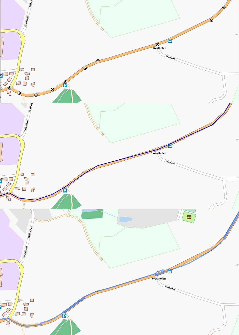

Zum ersten braucht es deutlich länger als zuvor, bis die Route angezeigt wird. Zum zweiten sind die bereits früher vorhandenen Stiche nicht nur vorhanden, sie haben sogar zugenommen. AUßerdem sind diverse Ehrenrunden hinzugekommen.
Mein Eindruck: Wenn sich die Weg(Track)punkte auf dem durch die Router-Karte vorgegebenen Vektor befinden ist alles ok. Wenn sie davon abweichen, wird am nächstgelegenen Routerkartenpunkt ein Wegpunkt installiert und eine Route über den "abgelegenen" Track/Listenpunkt zum danach nächsten Kartenpunkt gesucht und gefunden, das kann mitunter zu diversen Schleifen führen.
