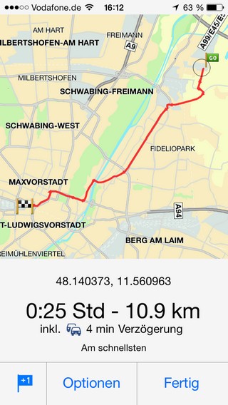

Hier meine erste Testreihe erst mal ohne Wegpunkte.
Test 1 - Nur Ziel, keine Wegpunkte
Ziel: München Bahnhofplatz
1.1. Nur Koordinaten
tomtomhome://geo:action=navigateto&lat=48.140373&long=11.560963
OK, TomTom wird geöffnet und Route berechnet. Als Zielname werden die Koordinaten angezeigt.
1.2. Koordinaten, Name
tomtomhome://geo:action=navigateto&lat=48.140373&long=11.560963&name=MuenchenBahnhofplatz
OK, TomTom wird geöffnet und Route berechnet. Als Zielname wird "MuenchenBahnhofplatz" angezeigt.
1.3. Koordinaten, Name, arrivaltime
tomtomhome://geo:action=navigateto&lat=48.140373&long=11.560963&name=MuenchenBahnhofplatz&arrivaltime=1414794801
human time: Fri, 31 Oct 2014 22:33:21 GMT
unix timestamp: 1414794801
tomtom (MEZ): 31.10.2014 22:08
Fahrzeit: ca. 24min
tomtomhome://geo:action=navigateto&lat=48.140362&long=11.560960&name=MuenchenBahnhofplatz&arrivaltime=1414791201
human time: 31. Oktober 2014 22:33:21 MEZ
unix timestamp: 1414791201
tomtom (MEZ): 31.10.2014 21:08
Fahrzeit: ca. 24min
=>Wenn ich mich nicht vertue: arrivaltime Parameter ist unix timestamp der geplanten GMT Ankunftszeit. In der erw. Routenbearbeitung in TomTom wird die berechnete Fahrzeit abgezogen und somit die geplante Abfahrzeit angezeigt. Wird als parameter 0 angegeben ist die geplante Abfahrzeit "jetzt". Ich denke in Routeconverter könnte man diesen Parameter unterschlagen bzw. auf 0 lassen.
