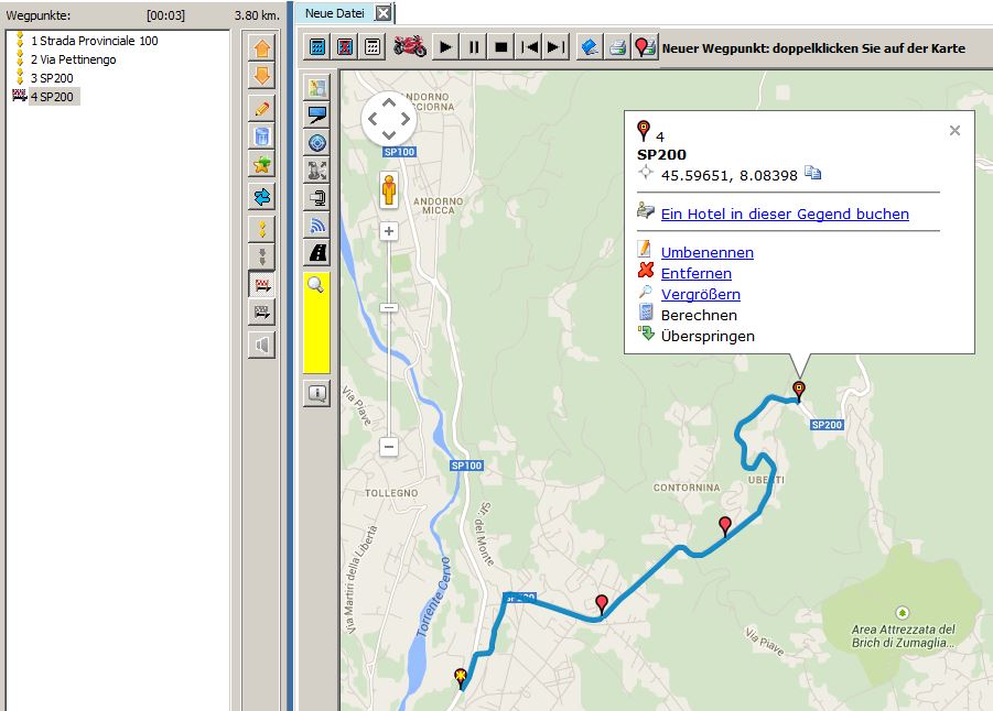

Und noch ein Punkt, der u.U. anders bei mir ausschaut als gewollt:
Die Darstellung der Wegpunkte. Ich sehe immer nur einen, die übrigen werden als Schrift (Bezeichnung des WP aus der Liste) dargestellt. Als Variante, falls das so nicht von Dir gedacht war, auch nicht schlecht. Halt etwas unpräzise, falls die Route überdeckend.
s.Anhang "Darstellung WPe
