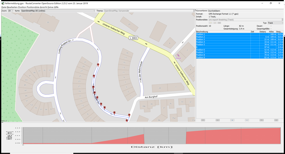

danke für Deine Bereitschaft, zu helfen. Ich habe mal versucht, einen kleinen Testablauf zusammenzustellen. In den Optionen eingestellt als Höhendienst ist NASA SRTM 1.
  Anlage 1 enthält einen kleinen GPX-Track hier bei mir vor der Tür.

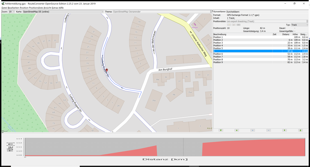

 Anlage 2 zeigt, was passiert, wenn ich in diesen Track einen Zwischenpunkt einfügen will: er wird eingefügt ohne Höheninformation.
 Danach habe ich alle Punkte markiert, um die fehlende Höheninformation über die Funktion Postion -> Vervollständigen -> Höhe zu ergänzen. Dabei bleibt die Datei aber unverändert, die fehlende Höheninformation wird nicht ergänzt (Anlage 3).
 In Anlage 4 findest Du dann die Log-Datei zu der Übung.
Über einen Tip, was schiefläuft, freue ich mich sehr.
