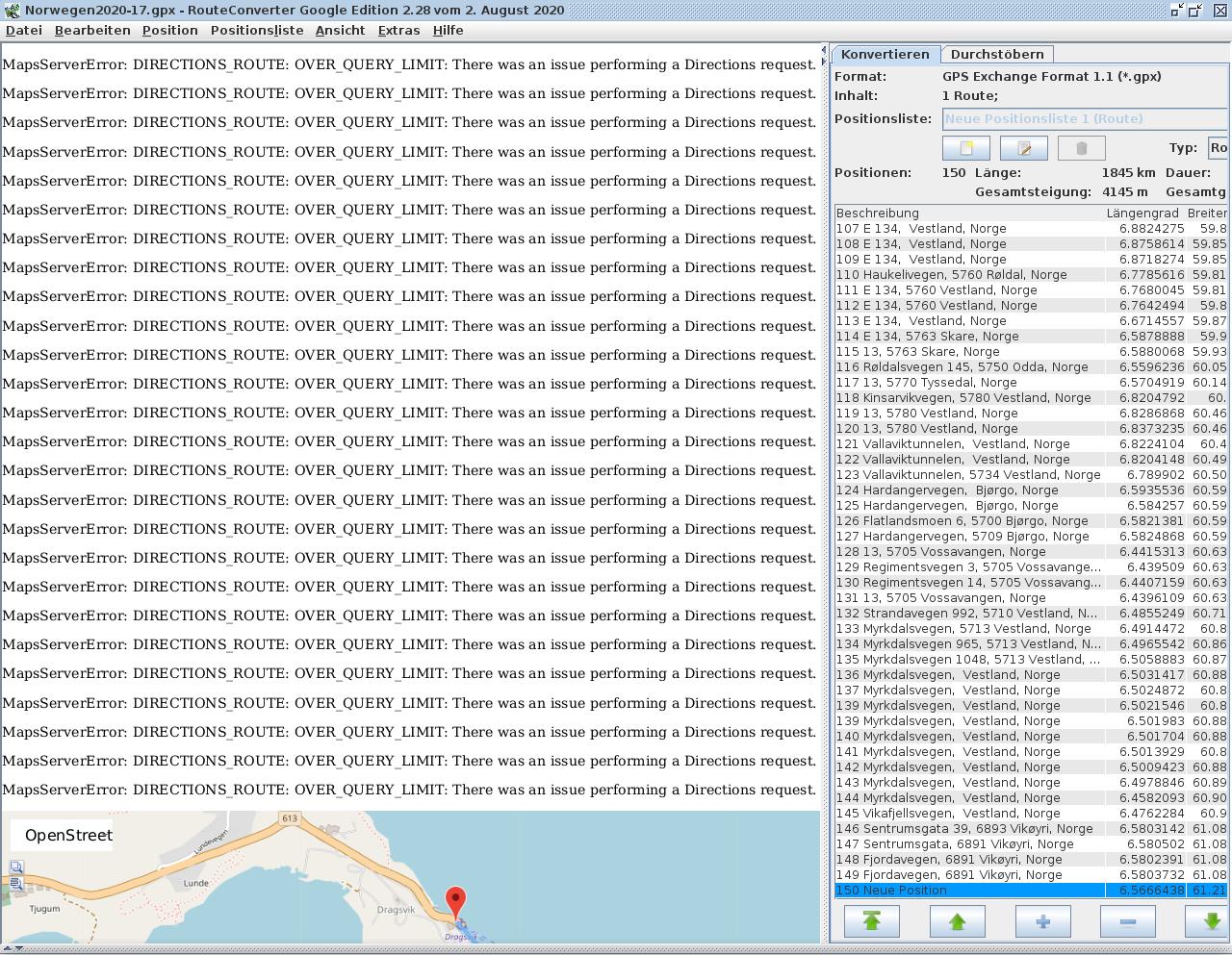

Ich habe mit der Open-Source-Edition angefangen, bis ich an einer Stelle, an der zwischen zwei Positionen auf einer ganz normalen Straße (in Norwegen) einfach keine Route angelegt werden wollte, sondern stattdessen ein 50-km-Umweg erzeugt wurde, nicht mehr weiterkam. Das unabhängig vom Routingdienst und auch mit der aktuellen 21 GB GraphHopper-Europa-Routingdatei.
Also die Google-Edition getestet. Einen Google-Account habe ich angelegt, ein Projekt auch, die notwendigen APIs aktiviert, ein Abrechnungskonto erstellt und verknüpft, alles so, wie es sein soll. Der API-Schlüssel ist in "Optionen" --> "Pfade und Dienste" eingetragen.
Der Fehler ist nun: nach kürzester Zeit, also einigen Bewegungen, etwas Hin- und herzoomen, ein paar Punkte setzen usw. habe ich den Kartenbildschirm voll mit immer der gleichen Fehlermeldung: "MapsServerError: DIRECTIONS_ROUTE: OVER_QUERY_LIMIT: There was an issue performing a Directions request.". Die Karte ist zugedeckt, man kann nicht mehr arbeiten.
In der Google-API-Console unter "Projekteinstellungen" --> "IAM & Verwaltung" --> "Kontingente" sehe ich keinen Fehler. Sämtliche Limits für alle APIs haben einen grünen Haken ("One quota is within limit") oder besitzen sowieso keinerlei Einschränkung (graues Fragezeichen - wenn man draufklickt, sieht man als Grenze "Unbegrenzt" angegeben). Für beides habe ich Screenshots angehängt.
Wenn ich nun wüsste, an welcher Kontingentschraube ich drehen muss, wäre das alles gar kein Problem. Aber, wie gesagt, ich sehe nichts. Auch für die Directions API scheint nichts überschritten zu sein. Und vor allem: ich habe bis jetzt gerade 150 Positionen, von denen etliche auch weg können, und nicht 10.000 ...
