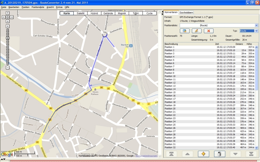

Neues kleineres Problem: Die 2 neueren Versionen zeigen, nicht bei Track, aber bei Route an, dass ich um den ganzen Kreisverkehr gefahren bin, was nicht der Fall ist.
Vielen Dank für die Lösung!
Neues kleineres Problem: Ergänzung: Die 2 älteren Versionen zeigen bei Route an, dass ich nicht um den ganzen Kreisverkehr gefahren bin, sondern nur bis zur nächsten Straße. Hier noch eine Datei im Anhang!
