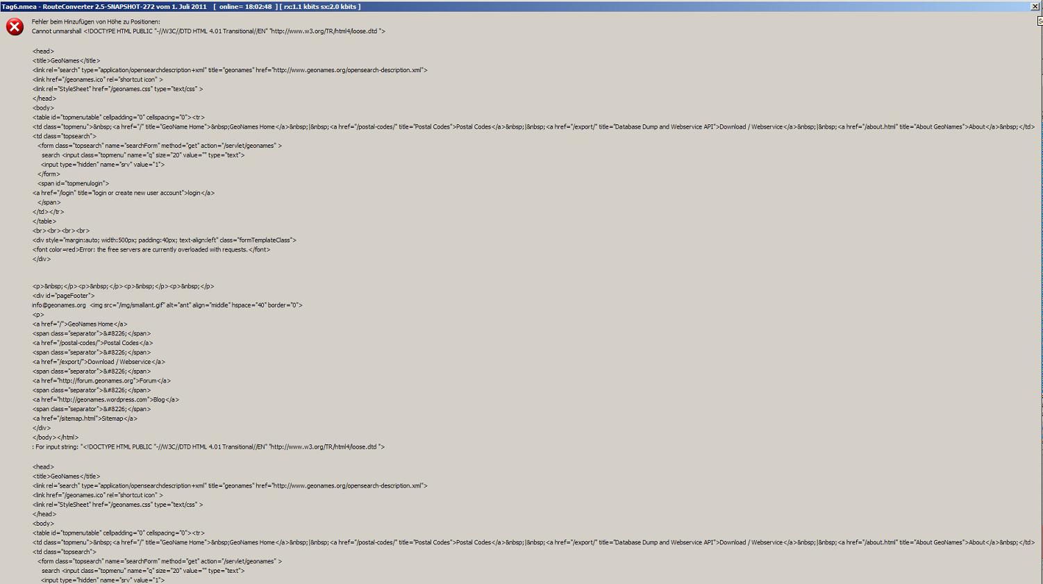

ich bin gerade dabei unsere Urlaubstour nachzubetreiten und bekomme beim Bearbeiten meiner GPS-Logs nach etwas über 1500 Positionen plötzlich dieses Fenster angezeigt:
Die Logs haben bis zu 5000 Wegpunkte, komischerweise hat es bei den den Logs der ersten Tage problemlos geklappt alle Höhenangaben auf einmal zu vervollständigen und die hatten auch teilweise weit über 4000 Wegpunkte. *grübel*

Ja, schau mal in den Quelltext der Seite: da steht
The free Servers are currently overloaded with requests

Hallo Michael,
was mir gerade einfällt, als ich drüber nachdachte, wie ich die Fehlermeldung eindeutiger machen könnte: normalerweise versucht RouteConverter erst, Höhendaten aus dem SRTM3-Projekt der NASA herunterzuladen und erst dann, wenn das nicht klappt oder die Daten nicht verfügbar sind, wird auf geonames.org zurückgegriffen.
Aus welcher Region stammen Deine Tracklogs?

die Trackdaten stammen aus Österreich und Norditalien... Komischerwiese ging es dann gestern abend irgendwann wieder.
Ich habe mich zwischendurch dann aber auch mal immer mit 200er Steps stückchenweise durchgehangelt.
