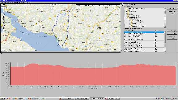

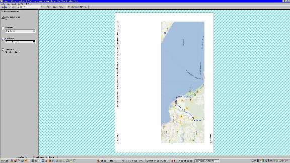

(24.05.2012, 07:13)routeconverter Wrote: Hast Du mal die Vorabversion ausprobiert, da habe ich daran herumgeschraubt? Hallo Christian,

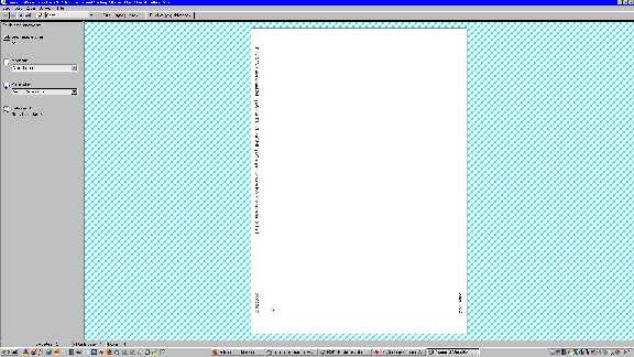

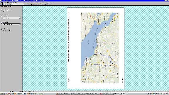

mit Prerelease 2.7 Snapshot-288 druckt es bei mir garnichts. Genauer gesagt passiert bei "drucken" aus dem Menü starten nichts.
Deshalb mal Screenshots mit Version 2.4.
Bildschirm:
Druckvorschau: Drucker auf Hochformat, Karte und Route drucken
Druckvorschau: Drucker auf Querformat, Karte und Route drucken
Wenn das Kartenfenster klein genug ist weil die Höhe entsprechend groß angezeigt wird dann klappt es.
Ähh kann ich nicht mehr als 5 Bilder anhängen?? Hoffe das klapp bisher und sende das mal ab.
Gruss
Klaus

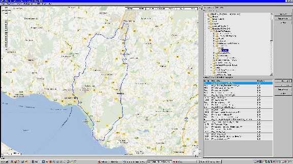

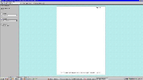

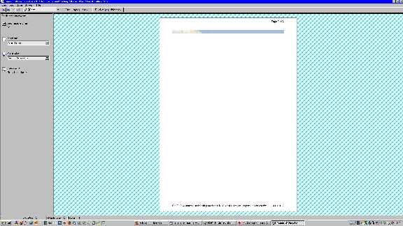

Ok. Die Fortsetzung. Ist das Kartenfenster kleiner dann klappt der Ausdruck.
Bildschirm:
und Druckvorschau
Hab das ganze jetzt noch mit 2.6 und 2 verschiedenen Druckern und dem PDF-Creator versucht. Dasselbe Ergebnis. z.B. bei "maximierter Karte" auf dem Bildschirm wird das erste Blatt leer und das zweite Blatt mit Kartenausschnitt gedruckt. Wobei mir jetzt noch aufgefallen ist dass auch nicht die ganze Breite ausgedruckt wird. Rechts fehlt einiges.

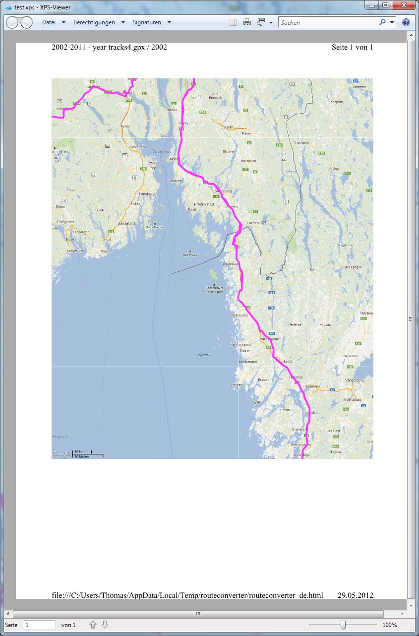

Ich habe kurz mal mit der v2.7 Vorabversion (Snapshot-17 vom 24. Mai) und PDFCreator herumprobiert:
Karte
Keine Positionsliste geladen:
PDF = eine Seite mit Titelzeile ('Null / neue Positionsliste 1'), Fußzeile, ansonsten leeres Blatt
Keine Positionsliste geladen und Popup-Menü in der Karte geöffnet (rechte Maustaste):
PDF = eine Seite mit Titelzeile wie oben und Popup-Menü, Fußzeile, ansonsten leeres Blatt
PDF = eine Seite mit Titelzeile (Dateiname, Name der Positionsliste), Fußzeile, ansonsten leeres Blatt
PDF = eine Seite mit Titelzeile wie oben, Fußzeile und Popup-Menü, ansonsten leeres Blatt
Karte und Route
PDF = eine Seite mit Titelzeile ('Null / neue Positionsliste 1'), Fußzeile und Darstellung der Karte
(So etwas würde ich bei 'Karte' erwarten, sofern keine Positionsliste geöffnet ist)
PDF = eine Seite mit Titelzeile wie oben und Popup-Menü, Fußzeile und Darstellung der Karte
Positionsliste geladen, Ansicht 'Track':
PDF = eine Seite mit Titelzeile (Dateiname, Name der Positionsliste), Fußzeile und Darstellung der Karte mit Track
(Dieses Verhalten würde ich bei 'Karte' erwarten, wenn eine Positionsliste ('Track') geöffnet ist)
Positionsliste geladen, Ansicht 'Wegpunkt':
PDF = eine Seite mit Titelzeile (Dateiname, Name der Positionsliste), Fußzeile und Darstellung der Karte mit Wegpunkten
(Dieses Verhalten würde ich bei 'Karte' erwarten, wenn eine Positionsliste ('Wegpunkte') geöffnet ist)
Positionsliste geladen, Ansicht 'Route':
PDF = Seite 1 mit Titelzeile (Dateiname, Name der Positionsliste), Fußzeile, Darstellung der Karte mit Route, weitere Seiten mit sinnvoller Darstellung der Routeninformationen wie Abbiegepunkte etc.
(So etwas würde ich einzig und allein bei 'Karte und Route' erwarten)
