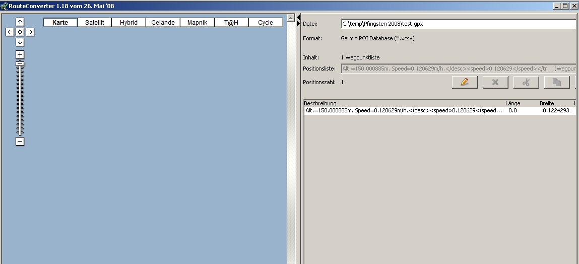

Ich bin hier neu und habe ein Problem mit RouteConverter 1.18, das ich von der Idee genial finde.

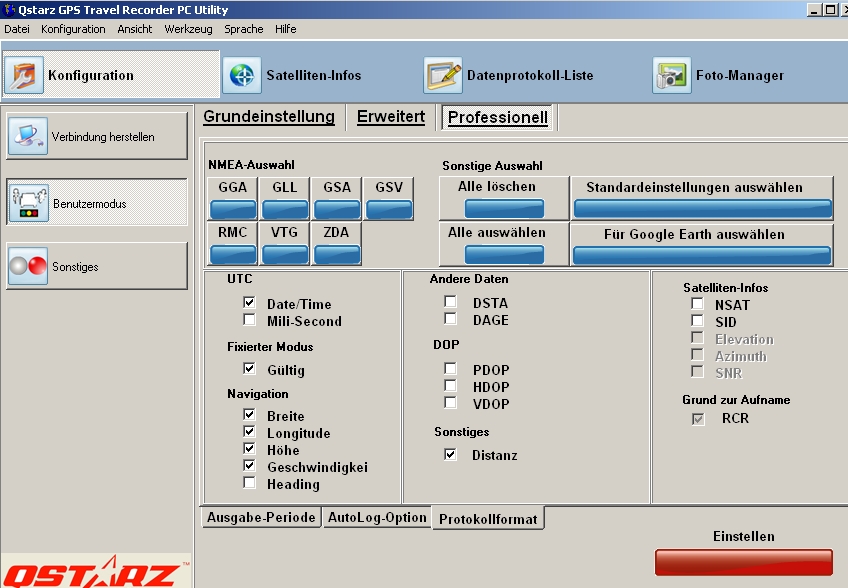

Ich habe mir einen GSP-Recorder von QSTARz gekauft. Die aufgezeichneten Daten kann mit einem Utility des GSP-Geräts in verschiedene Formate exportieren. Wenn ich jetzt ein derartiges GPX-Format in RouteConverter importiere erscheint in der Positionsliste eine ewig langer Eintrag und die Buttons auf der rechten Seite verschwinden. In der Beschreibungsliste erscheint auch nur eine Zeile.
Zur Verdeutlichung habe ich 2 Screenshots beigefügt, und zwar von RouteConverter und von den GPS-Einstellungen meines GPS-Recorders, wie sie das Konfigurationsprogramm des Herstellers anbietet.
Hab' ich irgendwo was falsch gemacht oder wo liegt das Problem?

Hallo Thomas,
ich würde zunächst die Einstellung "Standard" in Deinem Tool wählen, dann einen Track (der ruhig ein paar 100 Meter lang sein kann, damit man auf der Karte auch was zu sehen ist) aufzeichnen und diesen als gpx exportieren. Wenn das kein vernünftiges Ergebnis bringt, solltest Du es mal mit der Einstellung "Alle" versuchen. Prüfe auch die Einstellungen unter "Ausgabe-Periode" und "Auto-Log", ob diese sinnvoll sind.

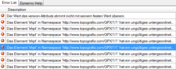

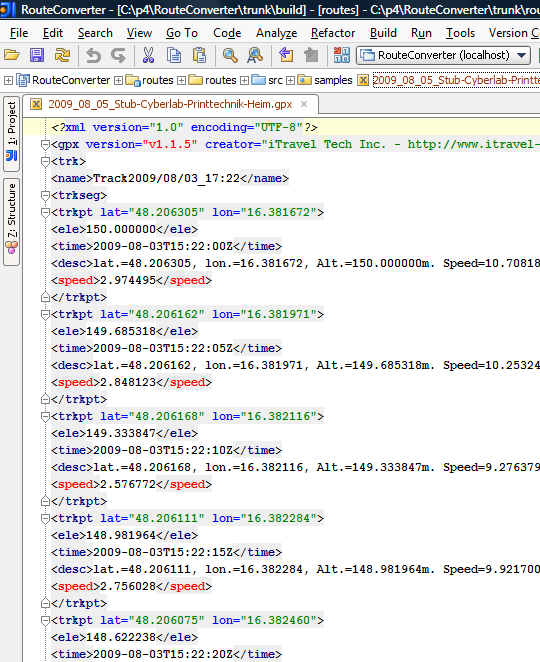

Die Software exportiert das GPX-Format nicht korrekt. Die Datei entspricht nicht dem dazugehörigen und deklariertien XML Schema. Es fängt schon damit an, dass die Versionsnummer fehlerhaft ist. In der Datei ist eine Version "v1.1.5" geschrieben. Diese gibt es nicht, nach dem verwendeten Schema müsste hier "1.1" stehen. Das Format wird also gar nicht als GPX erkannt, da es kein gültiges XML ist.
Etwas Hintergrund: GPX basiert auf XML und verwendet zur Definition ein XML Schema. Mit Hilfe diesem kann die Gültigkeit der Datei geprüft werden. Ein XML-Editor der die Schemas mit überprüft wirft mit dieser Datei eine Fehlerliste. Siehe Bild im Anhang.

I've loaded one of your test files into my IDE and the screenshot clearly shows the problems:
Excerpt from the GPX 1.1 XML Schema:
    <xsd:attribute name="version" type="xsd:string" use="required" fixed="1.1">
