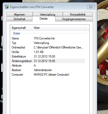

(05.08.2013, 13:54)Marsz Wrote: Hallo zusammen, ich arbeite mit der letzten freigegebenen Version vom RC.
Also der 2.10?
(05.08.2013, 13:54)Marsz Wrote: Wenn ich die letzten Ziele lösche, ist meist auf einmal die halbe Route weg, bzw. RC hat sie gespalten..
Was passiert, wenn Du speicherst und RC neu startest?
(05.08.2013, 13:54)Marsz Wrote: Schon mehr mals probiert, es sind nur 35 Punkte möglich, danach fangen Probleme an, auch wenn ich gleich Start/Ende definiere.
Hast Du Windows 7 und IE 9?

(05.08.2013, 14:19)Marsz Wrote: Windows 7 64Bit, Google Chrom.
Es wird immer der IE benutzt. Welche Version hat der auf Deinem Rechner.

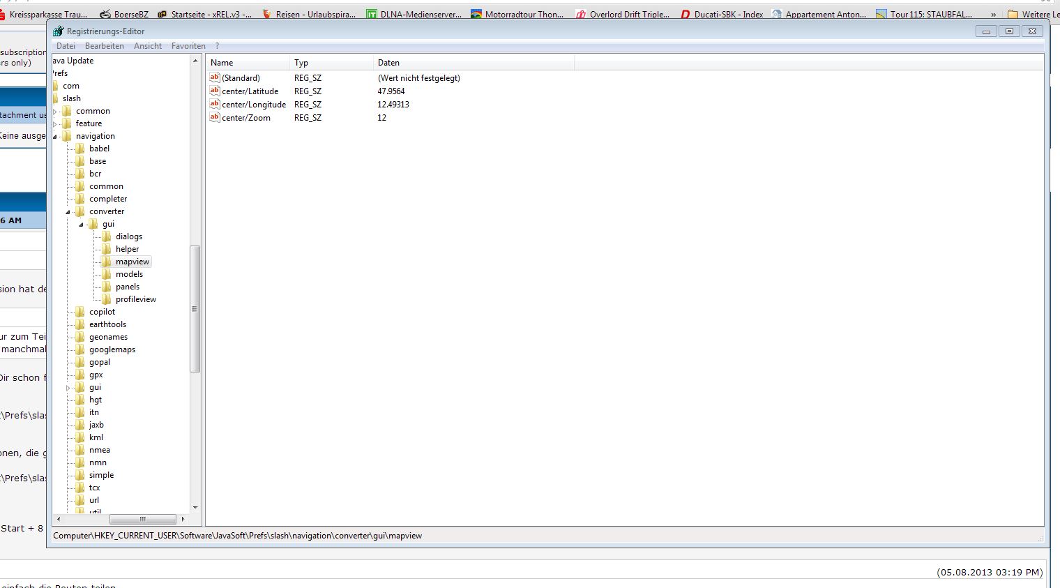

Hallo, leider finde ich die Angaben in der Registry nicht.
weil Du diese Keys noch nicht angelegt hast Wink
Rechte Maustaste -> Neu -> 'Zeichenfolge'
Namen des Keys editieren
Dann mit der rechten Maustaste darauf klicken -> Ändern -> Wert eingeben

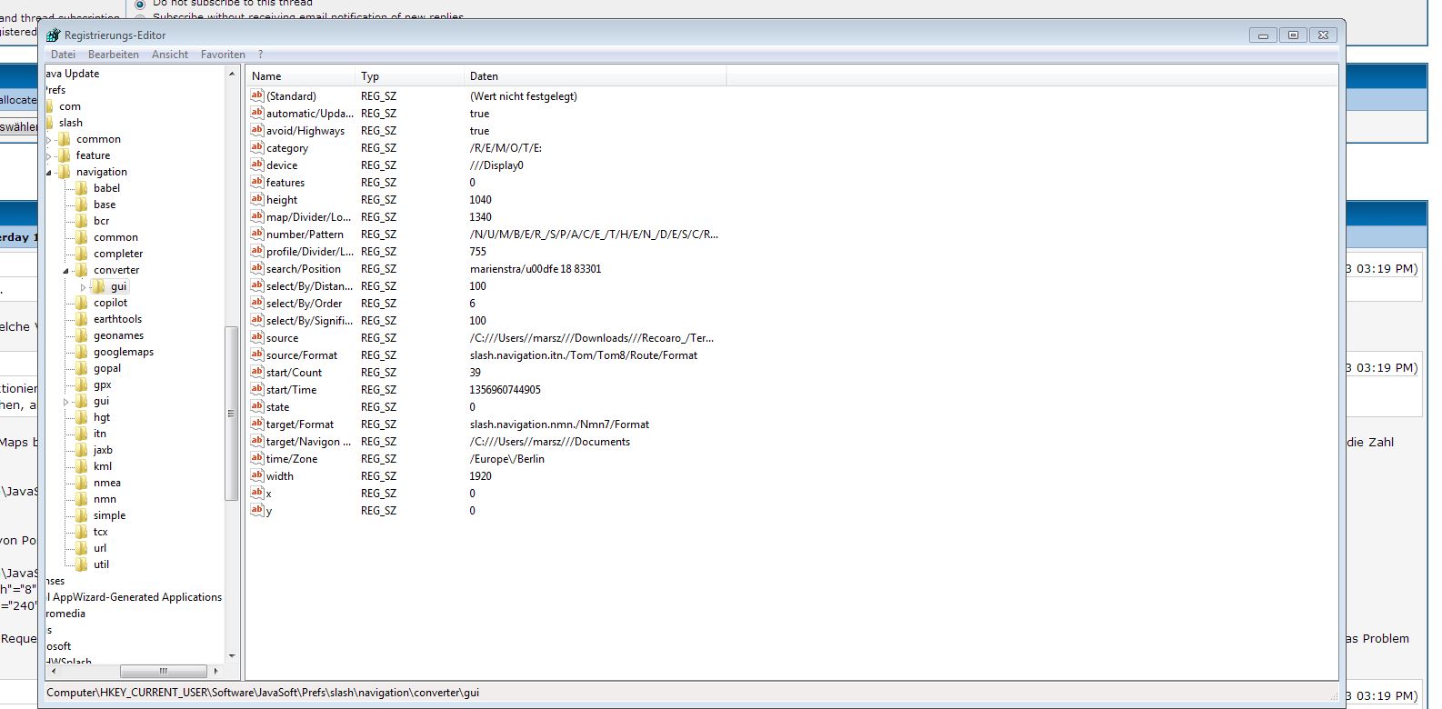

Habs geändert, leider hat es nichts gebracht. Bzw. diesmal hat der RC ab Punkt 40, die weiteren Punkte nicht mehr verbunden.
Welche Zahlen hast Du denn ausprobiert?
Hab die Zahlen ausprobiert die mir oben vorgeschlagen worden sind.
Keinerlei Besserung.
