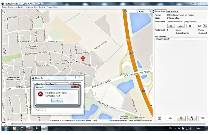

Nach dem RC-Update von Version 2.9 auf Version 2.11 werden keine Orte mehr gefunden. Ich erhalte lediglich die Meldung das das geokordinieren abgebrochen wurde. Ferner erhalte ich in der Stationsliste wenn Punkte manuell gesetzt sind nur noch eine nummeriche Auflistung.
Das Tritt nach einem Java update auf Version 7 auf. Auf dem Rechner ist Win7 Prof. installiert.

Ich habe mal die Fehlermeldung als Pic angefügt

Die Fehlermeldungen werden immer besser.

Du hast möglicherweise ein Problem mit deiner Internetverbindung. Proxy dazwischen?

Ich habe bereits einmal einen ähnlichen Fehlerbericht per EMail bekommen. Die Fehlermeldungen besagen, daß RouteConverter beim Verbindungsaufbau zu den Google Server gehindert wird. Wahrscheinlich funkt da eine übereifrige Firewall dazwischen. Hast Du vielleicht für die 2.9 eine Ausnahmeregel definiert und für die 2.11 nicht? Oder ein Update der Firewall installiert?

habe zwar in der Zwischenzeit einen neuen Router installiert , Java entmüllt und neu aufgesetzt aber der Fehler ist noch immer vorhanden.
Werde jetzt mal nach Firewalleinstellungen schauen.

Irgendwie glaube ich nicht mehr an Routerprobleme und auch nicht an der Firewalleinstellung. Zwei Rechner die über einen gemeinsamen Router auf das Programm zugreifen. Unter XP funktionierts und unter Win7 nicht. Da brat mir einer einen Storch.....

der Übeltäter war wohl AVAST . Ich weis nicht was das Programm tatsächlich blockiert hat , aber Avast auf dem Lap durch ein anderes Antivirenprogramm ersetzt und der Routeconverter funktioniert jetzt auch hier wieder.
