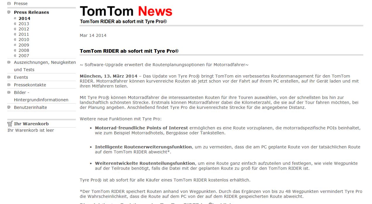

Das genaue Datum finde ich nicht, aber hier in den News erwähnt:
Also mache ich ein "Tom Tom Rider 2013 Route (*.itn)"-Format mit höherem Limit auf Basis des "Tom Tom 8 Route (*.itn)"-Formats? Kann auf Dauer ja etwas nervig werden, immer den Teilendialog mit Nein zu beantworten.
