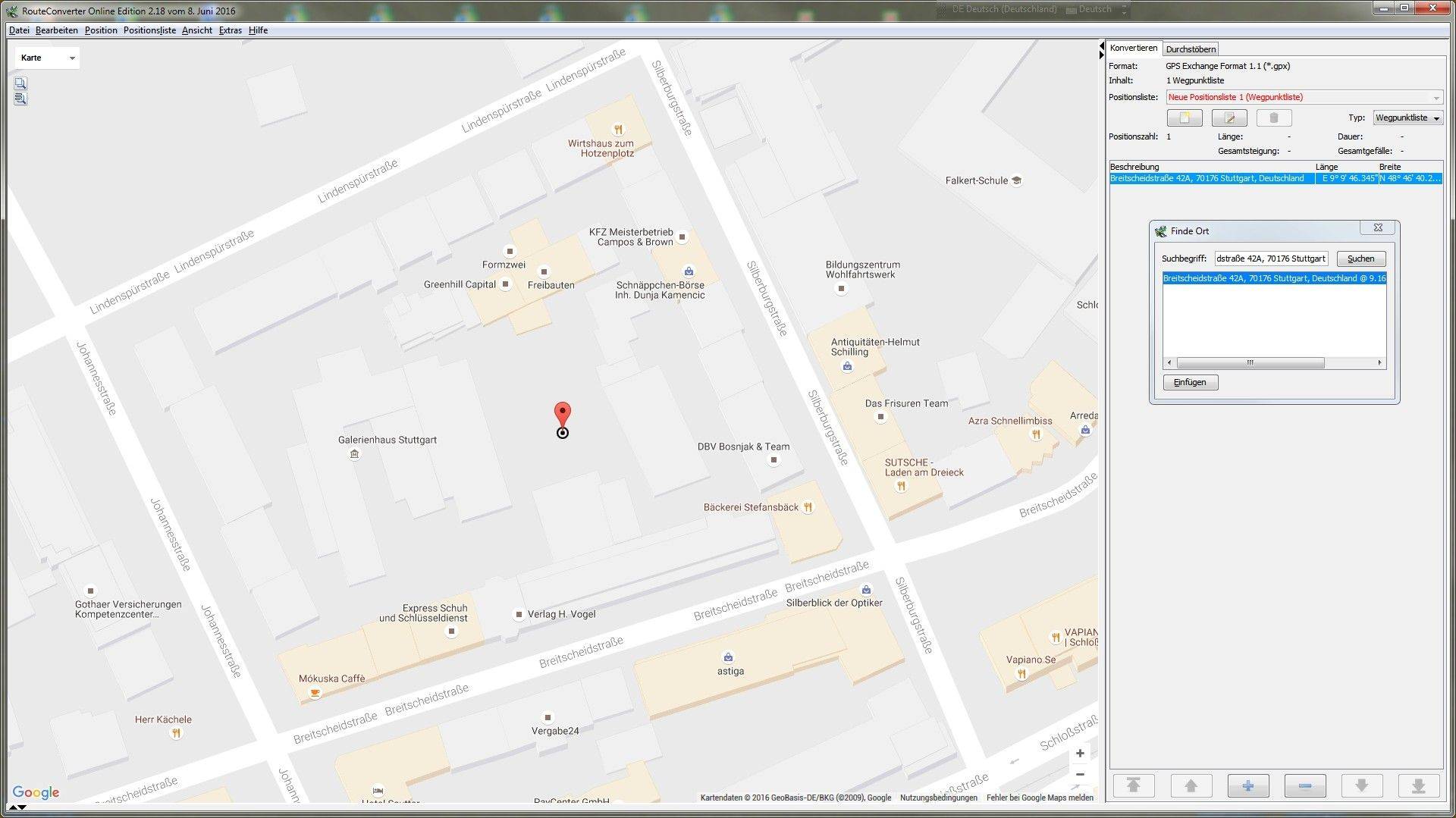

habe jetzt nochmals getestet.
RouteConverter Online Edition 2.18 vom 8. Juni 2016
Alles wie es sein sollte, bei Rechtsklick Neu und Position Ort finden....,
siehe Bild.

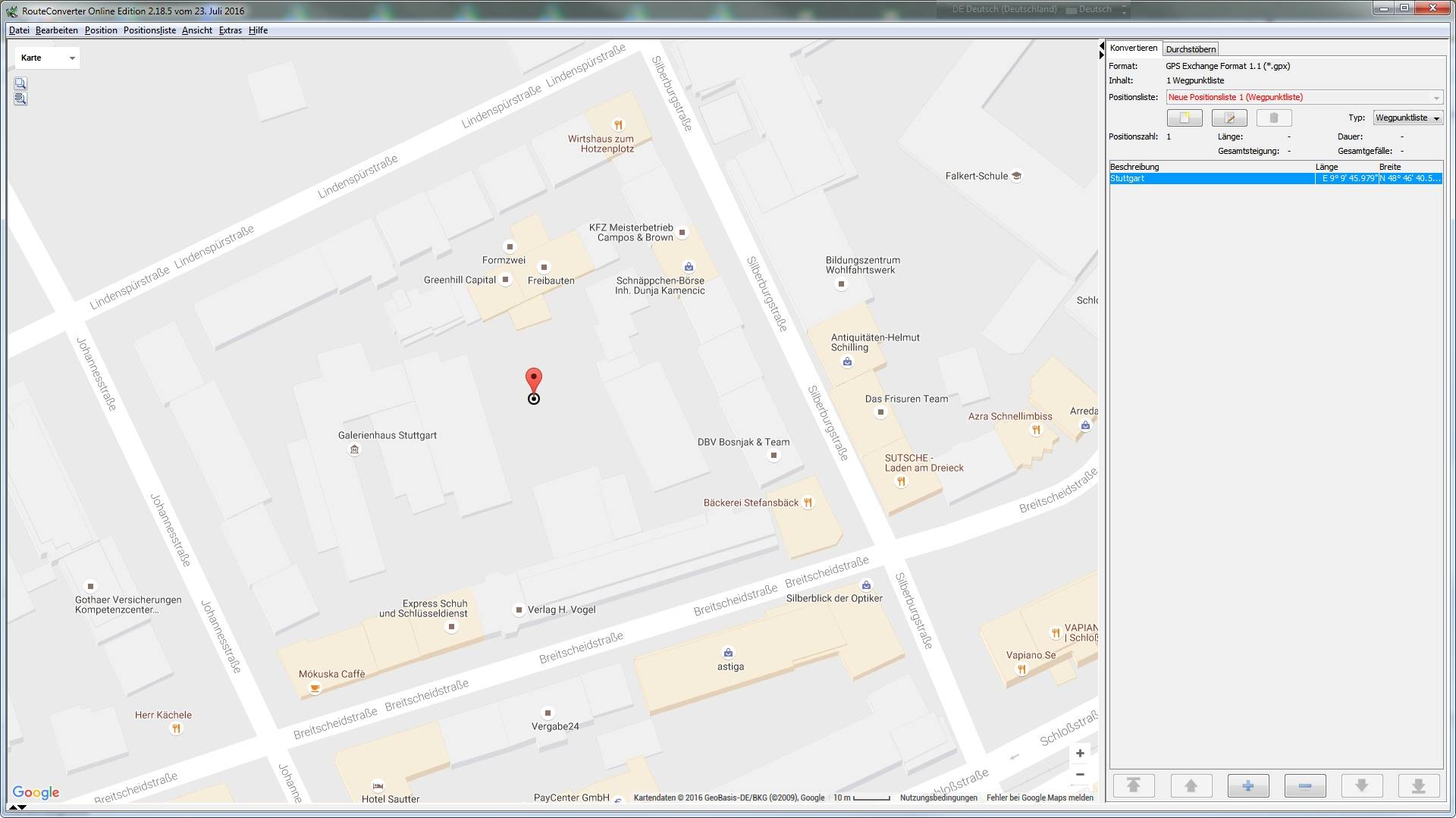

RouteConverter Online Edition 2.18.5 vom 23. Juli 2016

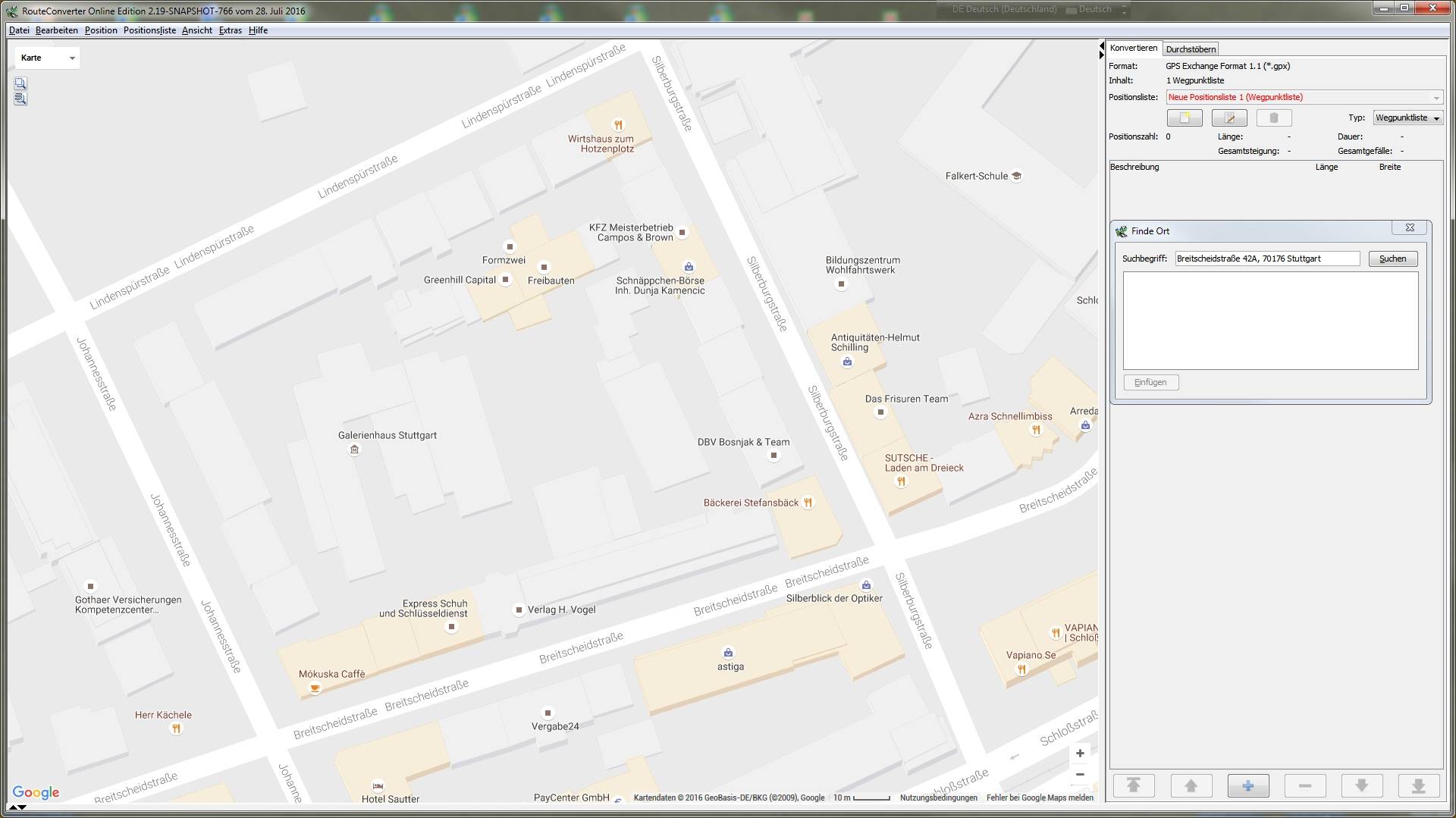

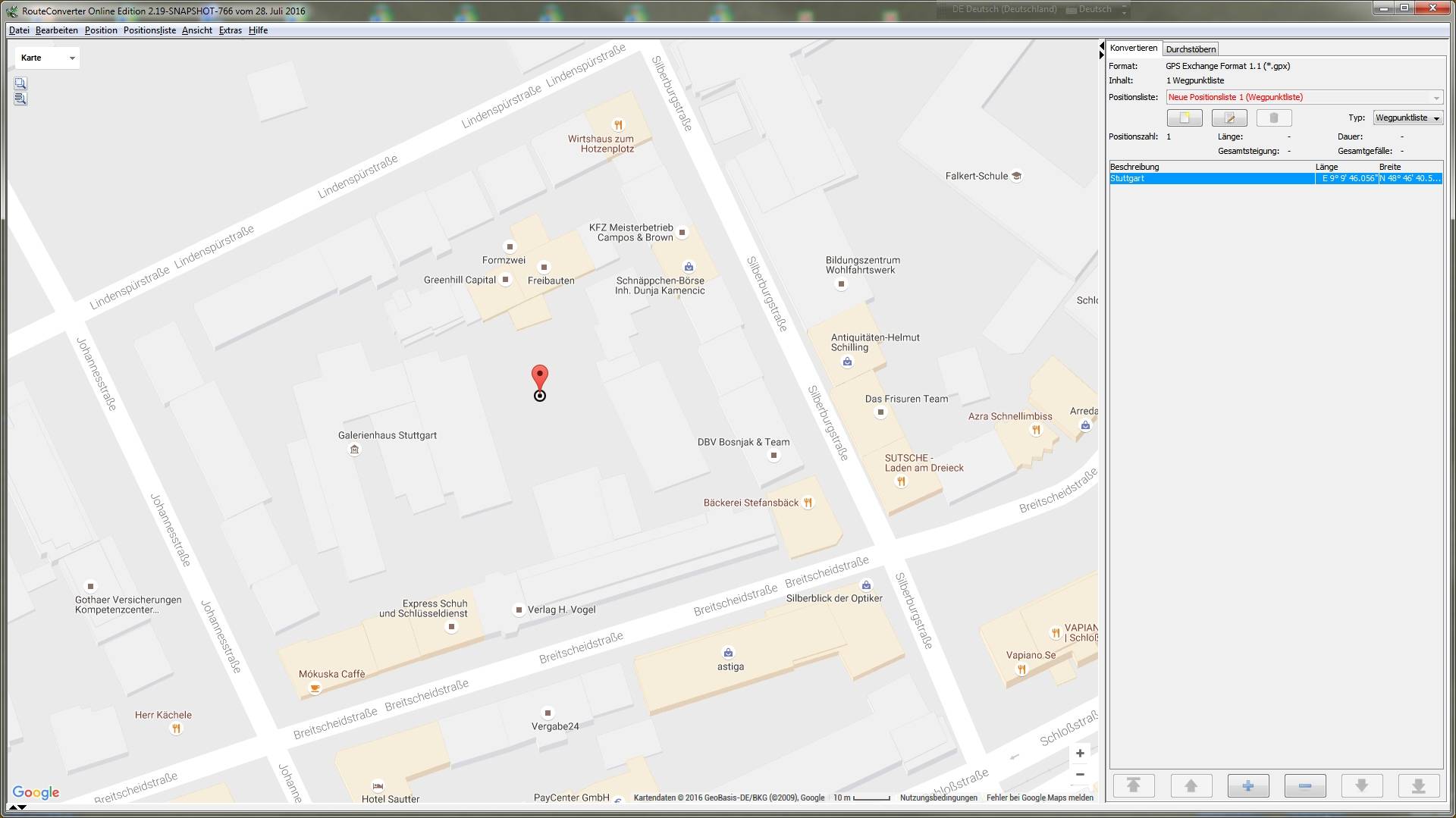

RouteConverter Online Edition 2.19-SNAPSHOT-766 vom 28.Juli 2016
Bei Rechtsklick Neu, wird Stuttgart eingefügt.

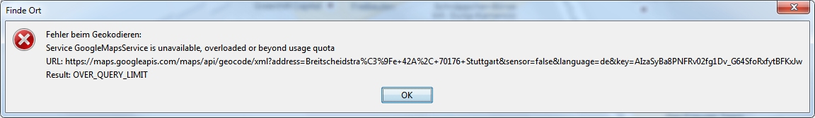

Bei Position Ort finden..., kommt die Fehlermeldung
Fehler bei Geokodieren, siehe Bild.
Am 1.8.2016, wurde noch Stuttgart eingefügt, am 2.8.2016 folgte eine Fehlermeldung, ohne Eintrag den Stuttgart.
Breitscheidstraße 42A, 70176 Stuttgart
Bei Rechtsklick in die Karte und der Auswahl Neu, wird nur Stuttgart eingefügt.
Alles wie es sein sollte, bei Position / Ort finden....

Hallo Karl,
der Grund liegt wie oben beschrieben darin, dass ich versuche RouteConverter weniger Anfragen an
Google stellen zu lassen. Daher wir bei Rechtsklick in die Karte und der Auswahl Neu nur Stuttgart eingefügt.
Konkret wird da gar nicht mehr Google für eine komplette Adresse gefragt sondern geonames.org
Da die Google-Anfragen im Moment ständig über dem Limit liegen müssen die Nutzer Abstriche machen,
bis ich eine Alternative gefunden habe. Und ich fand es sinnvoller, dass Position/Ort finden... funktioniert
als dass das Einfügen neuer Positionen eine komplette Adresse ergibt.

liegt sicher an Google, den Ort finden, zeigt sofort den Limit-Fehler, auch nach zurücksetzen des Routers.
Die Limits liegen halt sehr niedrig: 2500 Anfragen pro 24 Stunden für alle RouteConverter-Nutzer mit demselben API-Key. Den habe ich zwischen den ersten und letzten 2.18er Versionen gewechselt und bei den Vorabversionen.
