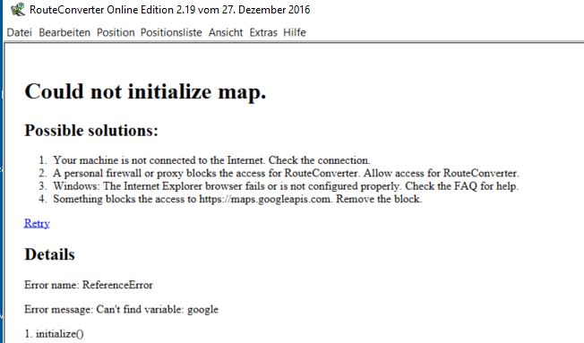

habe diesen Thread eben gefunden und möchte wissen, ob das Problem mit dem Firmen-Proxy-Server damit als erkannt und ggf. auch im nächsten Release (2.21) als gelöst betrachtet werden kann?
Ich habe nämlich auch das Problem, dass der RouteConverter auf meinen Firmenrechner zu Hause problemlos funktioniert, aber in der Firma an der Firewall scheitert (die Karte wird nicht angezeigt - siehe Anhang.
Auf dem Laptop ist aktuell noch der 2.19 RouteConverter installiert.
Ich werde heute Abend mal den 2.20 installieren und schauen, was geht. Zusätzlich schaue ich mir die aktuelle RouteConverterPrereleaseWindows.exe mal an, vielelicht klappt es ja damit schon.
