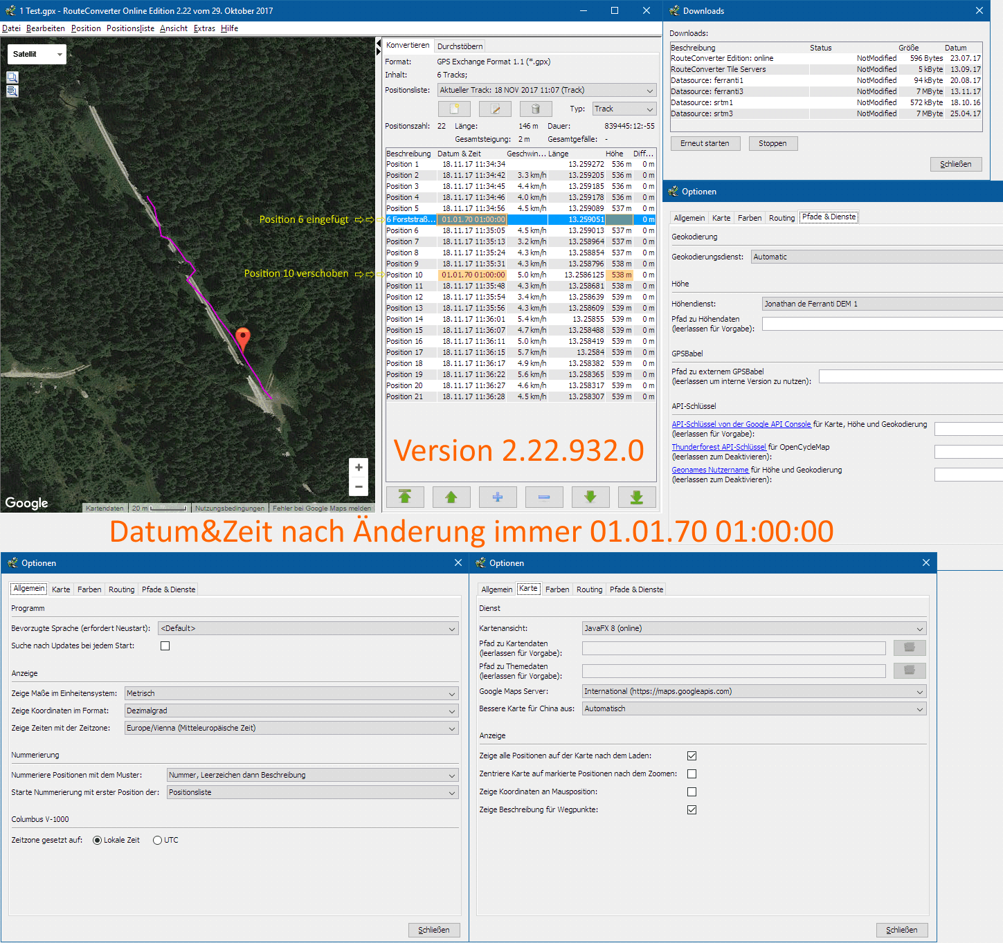

Beim Ändern oder Einfügen eines Wegpunkt wird Datum&Uhrzeit immer auf 01.01.70 01:00:00 gesetzt.
Das Verhalten ist erst bei Version 2.22.932.0 aufgetreten.
Bei Version 2.20.845.0 bleibt Datum&Uhrzeit erhalten.
Betriebsystem Windows 10 Ver. 1709
Danke

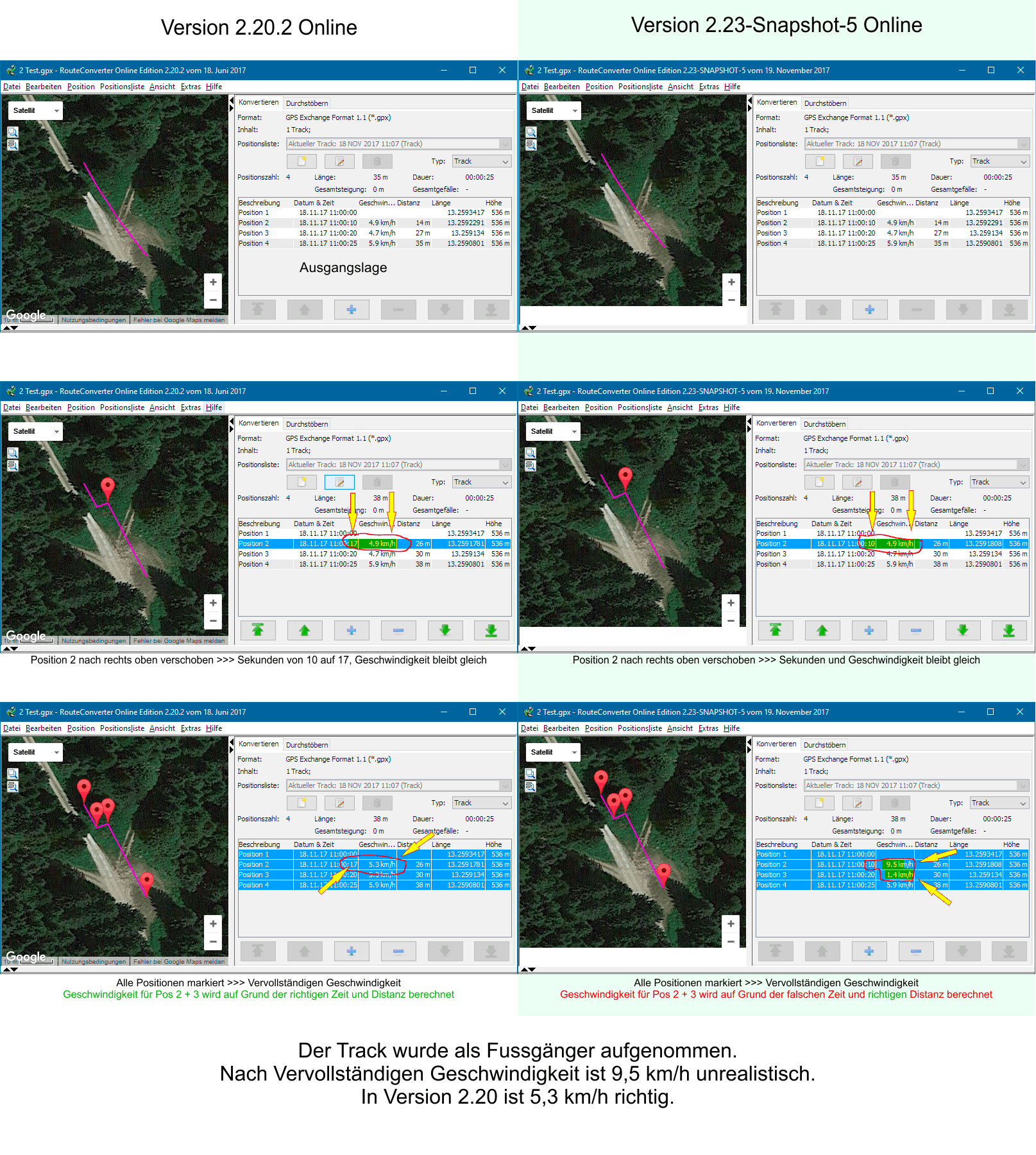

In Version 2.20 wurde bei jeder Veränderung eines Wegpunktes die Uhrzeit im Verhältnis zu dem vorherigen und nachfolgenden Wegpunkt aufgeteit.
Auch bei mehrmaligen verschieben.
Danach kann die Geschwindigkeit vervollständigt werden. Das ist schon Perfektion vom Feinsten!!!

Habe einen Screenshot als Vergleich angefügt.
Hoffe es ist nachvollziehbar, sonst bitte melden.
pebuse
