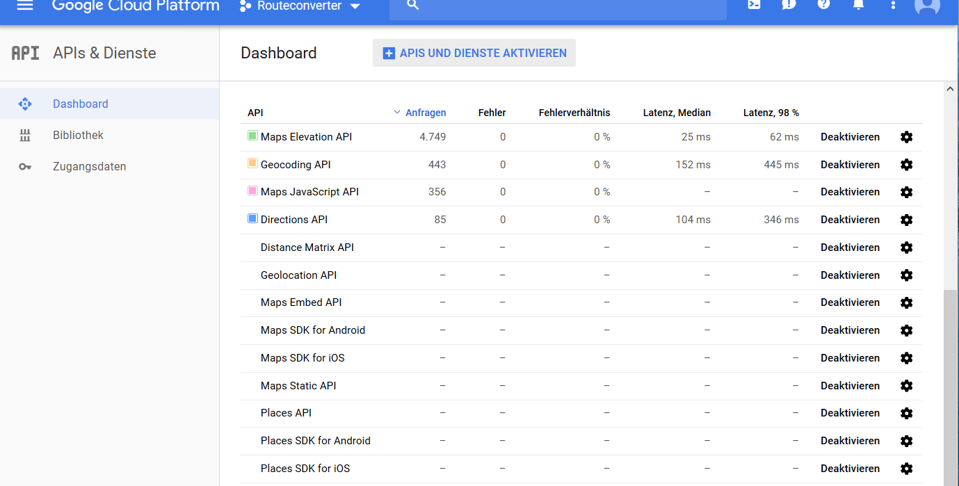

Gibt es hierzu etwas neues? Bisher funktionierte bei mir noch die Online-Version 2.23.6 vom 20.06.18, die Version 2.24.1 vom 28.07.18 verursachte aber auch schon die o.g. Fehlermeldung. Jetzt bekomme ich den Fehler immer, egal mit welcher Version...auch mit der neuen PreRelease 2.25-46 vom 02.09.18
Key ist eingetragen, Bezahlkonto (sogar schon die erste Rechnung mit 0€ bekommen)...

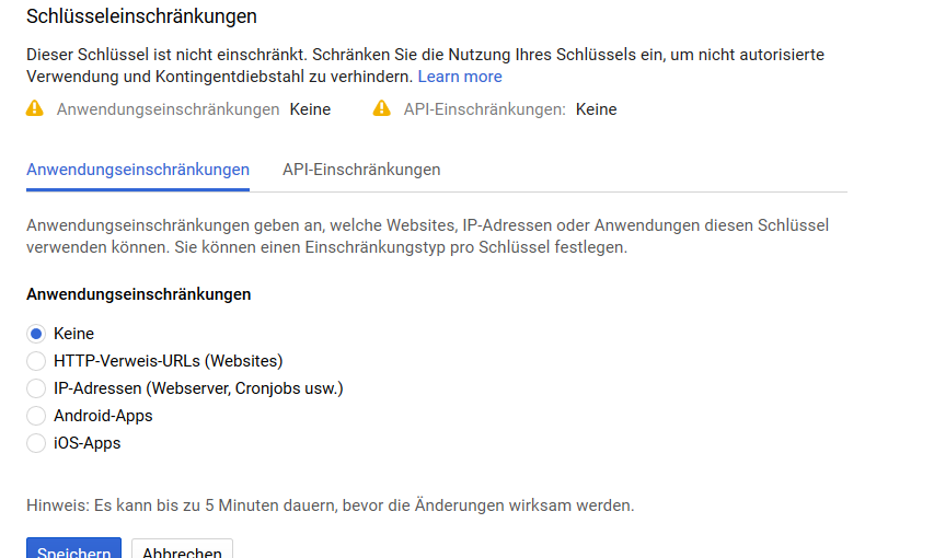

So, ich habe jetzt
WIE HIER beschrieben die Anwendungseinschränkung auf "KEINE" umgestellt...damit funktioniert zumindest die Ortsuche in Version 2.23.6, in 2.24.1 und in der PreRelease 2.25-46 NICHT.
Ich bekomme aber immernoch in allen Versionen "Fehler beim Hinzufügen von Beschreibungen zu Positionen...".
Verwendete APIs sind
- Maps JavaScript API
- Geolocation API
Was muss ich denn noch alles aktivieren? Ich weiß nichtmal wofür des alles ist und was ich da alles an Google übertrage...böhmische Dörfer für einen normalen Nutzer

(11.09.2018, 15:21)Ron3008 Wrote: Gibt es hierzu etwas neues? Bisher funktionierte bei mir noch die Online-Version 2.23.6 vom 20.06.18, die Version 2.24.1 vom 28.07.18 verursachte aber auch schon die o.g. Fehlermeldung. Jetzt bekomme ich den Fehler immer, egal mit welcher Version...auch mit der neuen PreRelease 2.25-46 vom 02.09.18
- Geolocation API
Das Thema ist eigentlich hier im Forum ausgiebig diskutiert worden; diese Fehlemeldung kommt eindeutig durch einen eingeschränkten API-Key
zustande. Die erforderlichen Berechtigungen sind normalerweise nach dem Erstellen eines Bezahlkontos alle per default aktiviert.
Oder handelt es sich um einen Key der schon vor dem Erstellen des Bezahlkontos existierte ?
Die erforderlichen Einstellungen sind in den beiden angehängten Screenshots zu sehen.
mfg, Ludwig

(11.09.2018, 17:19)Mc Oban Wrote: ...Die erforderlichen Berechtigungen sind normalerweise nach dem Erstellen eines Bezahlkontos alle per default aktiviert.
Bei mir war nix per default aktiviert. Ich habe den Key wie in
DIESER ANLEITUNG hier aktiviert, ein Rechnungskonto musste ich erst einige Zeit später anlegen (glaub da kam irgendwann nochmal ne Fehlermeldung). Zudem hab ich auch in diesem Forum gelesen, dass man den Key "einschränken" soll.
(11.09.2018, 17:19)Mc Oban Wrote: ...Die erforderlichen Einstellungen sind in den beiden angehängten Screenshots zu sehen...
Ok, in dem Screenshot ist ja fast alles aktiviert...aber was hat mein PC mit Android und iOS zu tun?
Auf jeden Fall funktioniert es jetzt, nachdem ich alle 13 API aktiviert habe. Vielen Dank!

(12.09.2018, 13:13)Ron3008 Wrote: (11.09.2018, 17:19)Mc Oban Wrote: ...Die erforderlichen Einstellungen sind in den beiden angehängten Screenshots zu sehen...
Erforderlich sind wirklich nur die ersten 4 zu denen auch Anfragen existieren; die Aktivierungen für Android und iOS kannst du ausschalten
allerdings schaden tun sie auch nicht wenn sie eingeschaltet bleiben.
