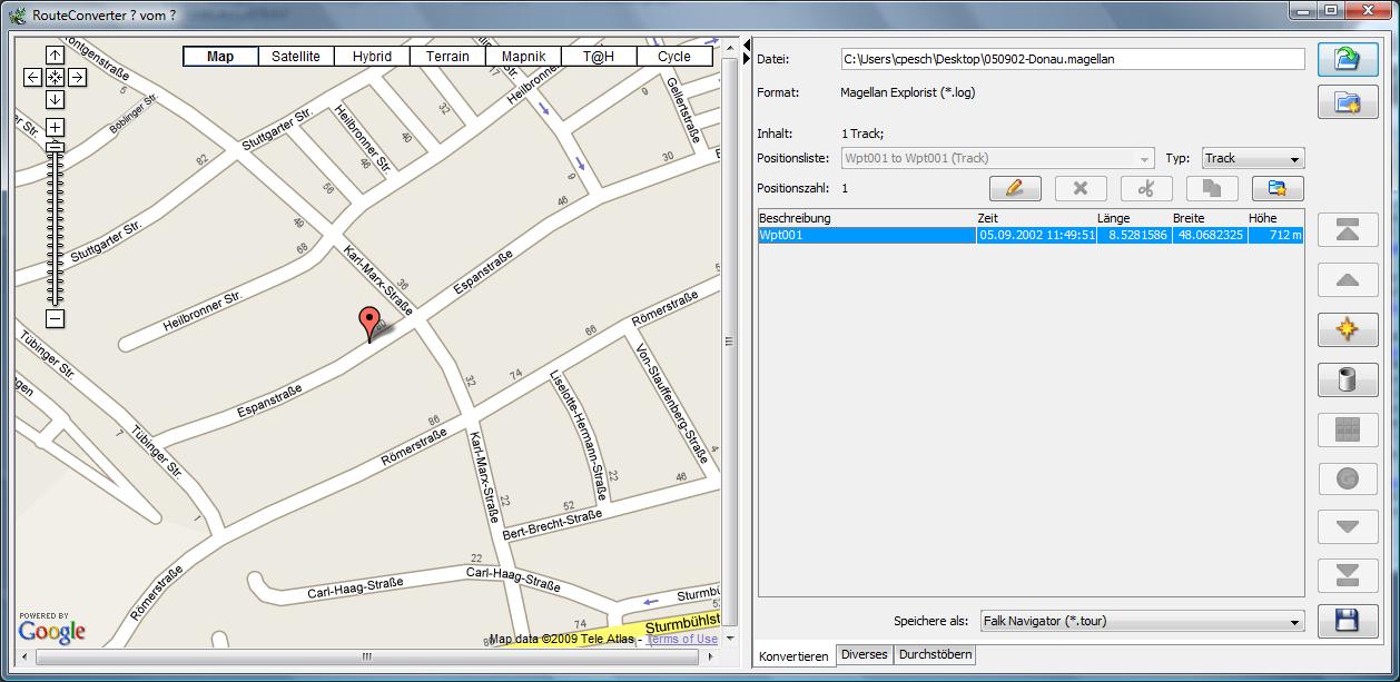

Die Positionsangabe sieht so aus, also ob sie Minuten/Sekunden benutzt und keine Dezimalnachkommastellen. Da gibt es bei RouteConverter nur das NMEA-Format und das Magellan-Exploristformat, die so etwas berücksichtigen
Die obige Zeile könntest Du z.B. in
$PMGNTRK,4804.093952,N,00831.689520,E,000712,M,114951,A,WPT001,050902*09
wandeln. Bis auf die Checksumme am Ende ist das recht geradeheraus und es bleibt da einiges an Information erhalten. Und wenn man Glück hat, stimmt die Position ja auch - siehe angehängter Screenshot.
