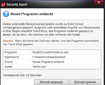

(18.02.2022, 17:30)Andy-C Wrote: Beim Start allerdings meckert zuerst Der Windowsschutz und mein AV-Programm stuft es als Ransomware ein Hallo Andy, das ist "normal", wenn man keine teuren und aufwändigen EV-Zertifikate kauft und verwendet. Dann müssen die AV-Programme erstmal durch häufige Benutzung lernen, dass das Binary vertrauenswürdig ist. Wenn Du RouteConverter von https://www.routeconverter.com/stable-releases/de heruntergeladen hast und mir vertraust, kannst Du es trotzdem starten. Oder selbst kompilieren wie unter https://github.com/cpesch/RouteConverter beschrieben.
Christian (19.02.2022, 12:03)routeconverter Wrote:(18.02.2022, 17:30)Andy-C Wrote: Beim Start allerdings meckert zuerst Der Windowsschutz und mein AV-Programm stuft es als Ransomware ein Hallo Christian, Danke für Deine Antwort. Ja habe es direkt von https://www.routeconverter.com/stable-releases/de heruntergeladen. Mir fiel das halt nur auf, weil es bei der vorherigen Version, welche ich hatte /2.25.2), nicht aufgetreten war. Nun dann werde ich mal versuchen das AV-Programm zu "trainieren".
