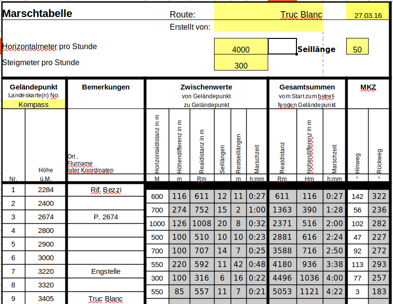

Eigentlich bin ich auf der Suche nach einer Software, die aus einer gpx-Datei eine Marschtabelle erstellen kann. Diese Funktion wird für die Tourenplanung im Gelände z.B. auf Skitour benötigt. Dafür wäre es toll, wenn beim Export nicht nur die Koordinaten und Höhen der Wegpunkte angegeben werden, sondern auch die Richtung (0-360°), die Höhendifferenz zwischen den Wegpunkten und die aufsummierte Entfernung zwischen den Wegpunkten. Bis auf die Richtung kann ich mir die Daten im Programm  anzeigen lassen (siehe Screenshot im Anhang), jedoch werden sie nicht mit exportiert...
