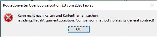

Err: Kann nicht nach Karten und Kartenthemen suchen
er ist wieder da.....
Nach installation RC3.3 kommt die Fehlermeldung.
Bei Aufruf von RC3.1 ebenfalls, lief vorher ohne Fehler.
Kannst Du bitte helfen.
Danke Dir
Jürgen
Hallo Jürgen,
ich habe auf Verdacht 3 Stellen angefaßt, wo der Fehler herstammen könnte. Bitte teste die neueste Vorabversion und berichte.

habe Vorabversion und Java 26 installiert.
Fehlermeldung tritt nicht mehr auf.
mit z.B. Google oder OSM DE alles OK.
