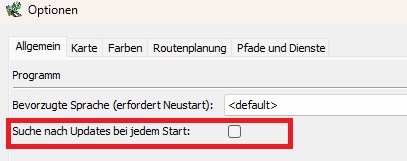

Check mal diese Einstellung!!
Viel Erfolg beim Entfernen des "störenden" Popup Hinweises
Gruss
Wilfried
