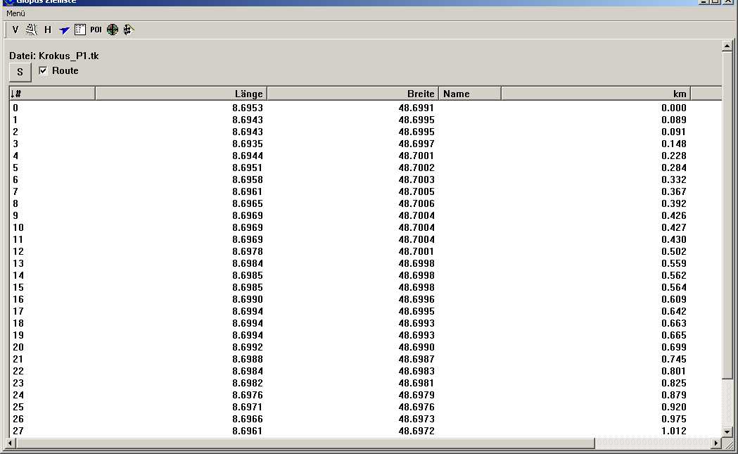

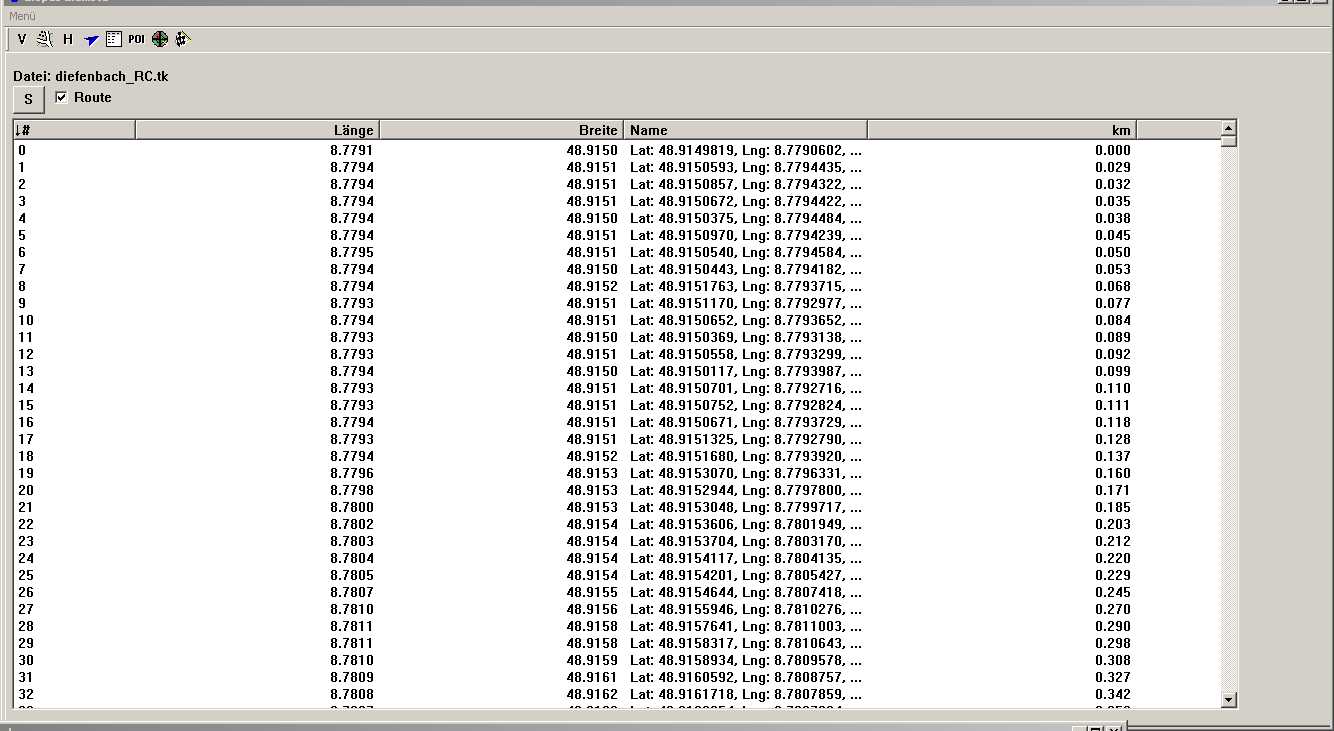

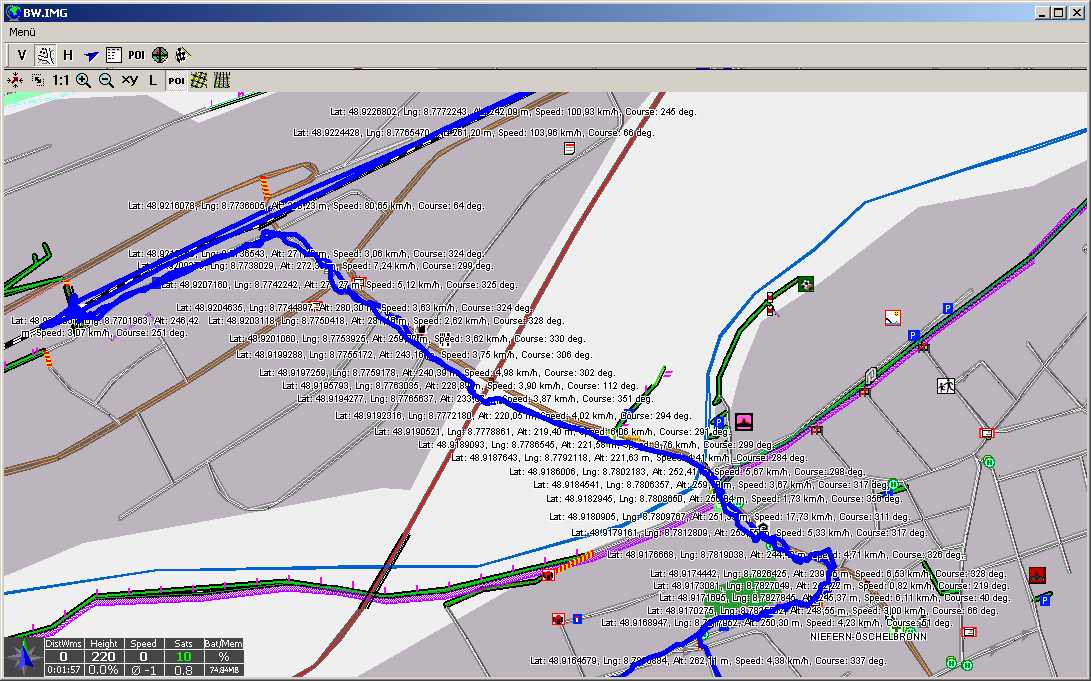

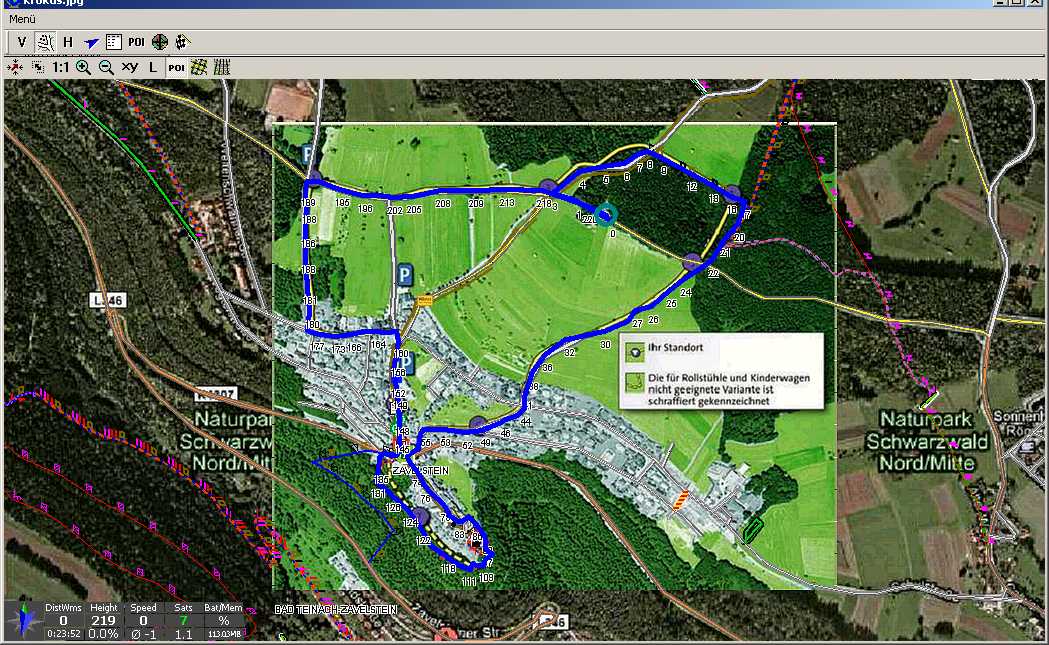

ich muß diesen Thread nochmal hochholen. Ich glaube, dass der Import einer Glopus *.tk Datei derzeit im Routconverter fehlerbehaftet ist und zwar ist da Länge und Breite vertauscht.
Ich habe dazu auch im Glopus-Forum einen Thread gestartet, um eventuell die Ungereimtheiten zu beseitigen Wink
==> http://forum.pocketnavigation.de/forum96...99d6a1408a
Der Export scheint ok zu sein. Falls ich im RouteConverter einen Track mit Glopus (*.tk) exportiere und den wieder importiere sind Länge/Breite vertauscht.
Viele Grüsse vom Forums-Neu-Einsteiger
Achim
Ps.: Eine Demo Datei habe ich an Christian geschickt.
